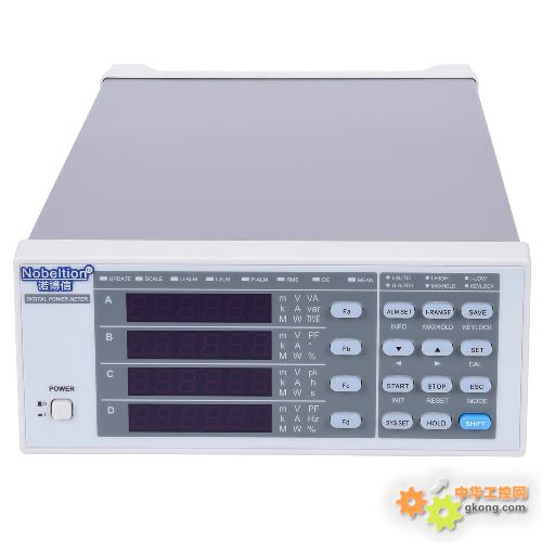

产品名称: 诺博信交直流功率测量仪 NBX8721P
型  号: NBX8721P
交直流功率测量仪 NBX8721P
产品优势
  1. 宽量程设计,负载适应性更强。
  2. 可靠、稳定,体积小,重量轻。
  3. 测量速度快,最快0.25s刷新速率
  4. 电压、电流变比设置功能,轻松扩展测量量程。
  5. 电压、电流、功率超限声光报警功能,满足现场快速识别异常产品需求。
  6. 标配RS-232或RS-485串行通信口,支持MODBUS通讯,轻松实现测试自动化。
  7. 选配开关量I/O功能,实现遥控输入以及报警信号输出。
典型应用
  1. 严苛工业现场型式试验。
  2. 高温老化室测试。
  3. 家用电器、商用电器生产线待机功率测量。
  4. 电动工具测试。
  5. 照明灯具测试
技术参数:
产品名称
交直流功率测量仪
型号
NBX8721P
测量通道
单相
测量叁数
电压U、电流 I、有功功率 P、无功功率 Q、视在功率S、功率因数λ、相位角Φ、电压频率 f、电能量 Wh、电能量计时 Time
接线使用
电压/电流端子间配有不可拆除的共地短路片,仅支持电流表内接法@接线使用
输入阻抗
电压:约 2MΩ;电流:约 4mΩ(20A 量程),约 80mΩ(1A 量程)
满量程峰值因数
1.6
电压额定量程
600V
电流额定量程
20A(交直流)
电压精度范围
6V~600V
电流精度范围
20mA~20A
电压/电流精度*
±(0.1%×显示值+0.1%×量程)(DC,45Hz≤f≤1kHz)
有功功率精度*
有功功率测量范围
2.2mW(PF=0.01)~4.4kW(PF=1)@220V(1A/20A 规格)
44mW(PF=0.01)~4.4kW(PF=1)@220V(20A 规格)
有功功率分辨力
0.01W
功率因数精度范围
±(0.01~1)
功率因数分辨力
0.001
频率测量范围
DC,45Hz≤f≤1KHz
频率测量精度
±(0.1%×显示值) (电压幅值应大于量程的 10%)
电能量范围
0~99999MWh
电能量精度
±(0.1%×显示值+0.1%×量程)
扩展不确定度
电压、电流、功率、频率、电能量≤0.30%
电能计时
999 时 59 分 59 秒
电能计时精度
±(0.05%×显示值)
电压/电流变比
0.1~1000.0
数据更新周期
0.25,0.5,1[s]
报警功能
5 组,电压、电流、功率上/下限、门限设定
控制接口
RS-232 (选配 RS-485)、开关量功能 (选配)
外形尺寸
213(W, 前塑壳)×88(H, 前塑壳)×386(D, 含接线柱) mm
开口尺寸
210(W)×85(H) mm
底脚高度
15 mm
整机重量
约 3kg
整机功耗
约 10VA
关 键 词: 诺博信交直流功率测量 高精度交直流功率测量
公司名称: 深圳市诺博信电子仪器有限公司
联 系 人: 张馨雨
电  话: 86-13530012371
手  机: 13530012371
地  址: 深圳市龙岗区布吉街道布吉社区老圩村百花路1号厂房太子工业区203
邮  编: 518112
