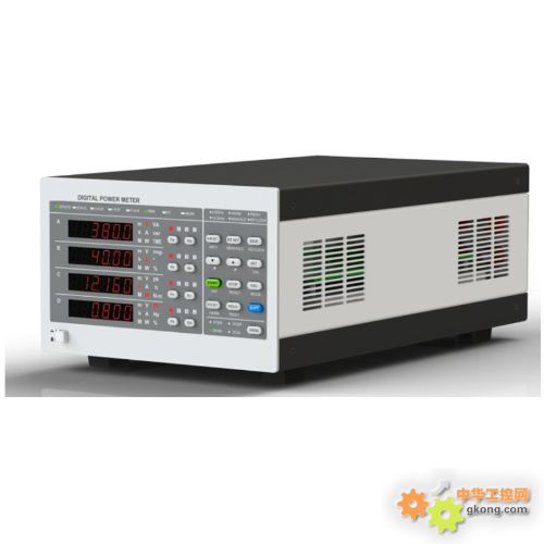

产品名称: 诺博信三相功率测量仪 NBX7931
型  号: NBX7931
三相功率测量仪  NBX7931
产品优势
  1. 基本精度: ±0.1%
  2. 测量带宽: 45Hz~65Hz
  3. 最大电压: 600Vrms
  4. 最大电流:   50A,支持电流互感器
  5. 三    相: 支持1P2W、1P3W、3P3W、3P4W、3V3A测量模式
  6. 高 精 度: 基本精度可达0.1%
  7. 宽 功 率: 可测量电流50A,功率最小分辨力0.01W
  8. 传 感 器: 变比功能,支持常规I-I电流互感器
  9. 阈值报警: 可设置三相总电压、电流、功率的阈值和测量门限值,自动上下限判定,报警
典型应用
电机功率测量:
  1. 功率带宽45Hz~65Hz
  2. 电流范围0~50A/电流传感器
商用电器性能评价,待机测量:
  1. 电流范围50A,可测量额定功率和待机功率
  2. 最小功率分辨力0.01W
  3. 自动识别电器运行/停止/待机等状态,并选择性累积电能量
技术参数:
测量通道
三相(支持单相使用)
测量参数/功能
单相:电压U、电流I、有功功率P、无功功率Q、视在功率S、功率因数λ、相位角Φ、电压频率fU、电流频率fI、电能量Wh、电量Ah、电(能)量计时Time
三相:电压ΣU、电流ΣI、有功功率ΣP、视在功率ΣS、无功功率ΣQ、功率因数Σλ
接线方式
信号输入
浮置输入(互感器输入)
满量程峰值因数
3
电压额定量程
600V
电压精度范围
0.6~600V
电压分辨力
0.1V
电流额定量程
50A
电流精度范围
20mA~50A
电流分辨力
0.001A
功率因数精度范围
±(0.1~1.0)
功率因数分辨力
0.01
电压/电流测量精度
45Hz≤f≤65Hz
±(0.1%×显示值+0.1%×量程)
有功功率测量精度
45Hz≤f≤65Hz
±(0.1%×显示值+0.1%×量程)
有功功率测量范围
0.44W~11kW@220.0V/相,PF=0.1~1.0
有功功率最高分辨力
0.01W
频率测量范围
45Hz~65Hz
频率测量精度
±0.1%×显示值
电能测量范围
0~99999MWh(分辨率:0.01mWh)
电能测量精度
±0.2%×显示值
电能计时范围
9999时59分59秒
数据更新周期
0.5 / 1 / 2 / 5 [s]
变比范围
1~5000
报警功能
5组,总电压、总电流、总功率上/下限、门限设定
控制接口
标配:RS-232;选配:RS-485、开关量
外形尺寸
213(W) x 132.5(H,不含底脚) x 384.5(D,不含接线端子) mm
开口尺寸
213 x 132.5
底脚高度
14.5 mm
整机重量
约4 kg
整机功耗
约10VA
