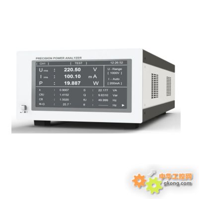

三相高精度功率分析仪  NBX330E
产品优势
  1. 基本精度   ±0.1%
  2. 测量带宽   DC,0.5Hz~100kHz
  3. 采样速率   100kSps
  4. 最大电压   1000Vrms(1500Vpk)
  5. 最大电流   50A/20A/10A/5A/2A/1A,支持混合搭配,选配传感器
  6. 触摸宽屏   800*480高亮、高分辨率触屏,操作简单方便
  7. 三相谐波   三相可同时进行谐波分析,最高50次谐波测量,失真度分析,直观显示
  8. 三相频率   三相可同时进行频率测量
  9. 线路滤波   采用500Hz、5.5kHz的低通滤波器,可测量PWM波形的基波值,滤掉开关电源电流高频干扰

技术参数:
型号
NBX330E
测量通道
3
接线方式
1P2W(单相2线)、1P3W(单相3线)、3P3W(三相3线,2电压2电流)、3P3W(3V3A)(三相3线,3电压3电流)、3P4W(三相4线)
测量参数
电压U、电流I、有功功率P、无功功率Q、视在功率S、功率因数PF、电压频率fU、电流频率fI、相位角Φ、效率η、总电能量Wh、正向电能量Wh+、反向电能量Wh-、电流积分Ah、50次谐波分析HDF、电压和电流失真度THD、峰值电压Upk、峰值电流Ipk、电压峰值因数CfU、电流峰值因数CfI、直流电压Udc、直流电流Idc、整流平均值Umn/Imn/Urmn/Irmn、三相参数Σ
输入阻抗
电压:约2MΩ
电流直接输入:约2.5mΩ (50A规格)    电流传感器输入:约100kΩ
AD采样速率
约100kS/s
满量程峰值因数
3
*例外情形见下述
电压额定量程
(直接输入)
15/30/60/100/150/300/600/1000*[V]
*1000V满量程峰值因数为1.5
电流额定量程
(直接输入)
50A电流规格:500m/1/2/5/10/20/40/50*[A]
选配:
20A电流规格:100m/200m/500m/1/2/5/10/20*[A]
10A电流规格:50m/100m/200m/500m/1/2/5/10*[A]
5A电流规格:20m/50m/100m/200m/500m/1/2/5*[A]
2A电流规格:10m/20m/50m/100m/200m/500m/1/2*[A]
1A电流规格:5m/10m/20m/50m/100m/200m/500m/1*[A]
*以上规格的最大量程满量程峰值因数为1.5
电流额定量程
(传感器输入)
50m/100m/200m/500m/1/2/5/10[V]
电压/电流精度范围
(1%~110%)*×量程
*电压1000V量程、电流50A量程精度范围为(1%~100%)×量程
功率因数精度范围
±(0.001 ~ 1.000)
电压测量精度
DC
0.5Hz≤f<45Hz
45Hz≤f≤66Hz
66Hz<f≤1kHz
1kHz<f≤10kHz
10kHz<f≤100kHz
±(0.1%×显示值+0.1%×量程)
±(0.1%×显示值+0.2%×量程)
±(0.1%×显示值+0.1%×量程)
±(0.1%×显示值+0.2%×量程)
±({0.1+0.05×(f-1)}%×显示值+0.2%×量程)
±({0.5+0.04×(f-10)}%×显示值+0.3%×量程)
电流测量精度
DC
0.5Hz≤f<45Hz
45Hz≤f≤66Hz
66Hz<f≤1kHz
1kHz<f≤10kHz
10kHz<f≤100kHz
±(0.1%×显示值+0.1%×量程)
±(0.1%×显示值+0.2%×量程)
±(0.1%×显示值+0.1%×量程)
±(0.1%×显示值+0.2%×量程)
±((0.1×f)%显示值+0.2%×量程)
±({1+0.08×(f-10)}%×显示值+0.3%×量程)
有功功率测量精度
DC
0.5Hz≤f<45Hz
45Hz≤f≤66Hz
66Hz<f≤1kHz
1kHz<f≤10kHz
10kHz<f≤50kHz
50kHz<f≤100kHz
±(0.1%×显示值+0.1%×量程)
±(0.3%×显示值+0.2%×量程)
±(0.1%×显示值+0.1%×量程)
±(0.2%×显示值+0.2%×量程)
±({0.2+0.1×(f-1)}%×显示值+0.2%×量程)
±({0.2+0.1×(f-1)}%×显示值+0.3%×量程)
±({5.1+0.18×(f-50)}%×显示值+0.3%×量程)
有功功率测量范围
50A电流规格:11mW~11kW@220V,PF=0.01~1
选配:
20A电流规格:2.2mW~4.4kW@220V,PF=0.01~1
10A电流规格:1.1mW~2.2kW@220V,PF=0.01~1
5A电流规格:0.4mW~1.1kW@220V,PF=0.01~1
2A电流规格:0.2mW~440W@220V,PF=0.01~1
1A电流规格:0.1mW~220W@220V,PF=0.01~1
低功率因数
功率精度范围
视在功率测量精度,±(0.2%×显示值)@PF=0
有功功率测量精度在上述基础上,加读数的0.05%@PF=0.001~0.1
有功功率最高分辨力
0.1mW
频率测量范围
DC,0.5Hz ~ 100kHz
频率测量精度
±0.1%×显示值
谐波测量
10Hz ~ 600Hz,1~50次谐波含量,总失真度
电能测量范围
0~999999MWh (分辨率:1mWh/0.01mAh)
电能测量精度
±0.2%×显示值
扩展不确定度
电压、电流、功率、频率、电能量≤0.20%
滤波器功能
500Hz、5.5kHz电压线路、电流线路和频率滤波
变比范围
电压 1 ~ 50000,电流 0.1 ~ 5000.0,BNC 0.01~999.99
数据更新周期
100m / 250m / 500m / 5[s]
报警功能
电压、电流、功率、功率因数; 上限、下限、门限设定
控制接口
标配:RS-232、开关量接口; 选配:RS-485
显示器
7英寸宽屏 彩色液晶 触屏
外形尺寸
213(W,不含耳朵) x 132.5(H,不含底脚) x 483.5(D,不含接线端子) mm
底脚高度
14.5 mm
接线端子深度
32.5 mm(电流接线柱)
整机重量
约 7 kg
