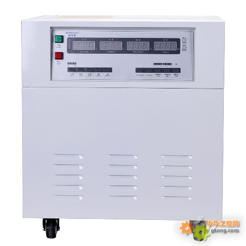

产品名称: 诺博信变频电源NBX97系列
型  号: NBX97系列
变频电源NBX97系列
产品简介
单相交流电源可模拟世界各国电网电压,为客户提供高纯净、高可靠性的正弦波电力输出,专业应用于家电、小家电、电机、认证机构、医疗设备、照明等领域,满足产品的设计开发、产线检测、质保检测、老化寿命测试、电压频率耐受等测试要求。产品采用业内先进的数字化高频逆变控制技术,结合高速AD、DSP、FPGA数字控制器,实现高精度、高动态响应速度、高负载适应性、高稳定度、宽输出范围的正弦波输出。
产品优势
  1. 产品设计理念先进,采用模块化设计思想及先进的数字化控制技术,结构简洁,稳定性高,精度高,相应速度快,且人机界面及功能操作符合行业习惯;
  2. 带载能力强,满足家电产线老化需求;
  3. 采用精准的抗冲击技术,能够承受负载大电流冲击,3倍额定电流能够成熟2s,特别适用于电机、马达等冲击型设备。
  4. 具备软启动功能,且软启动时间可设置,适用于电机、马达等设备频繁启动场合,可根据工况,设置软启动时间,降低冲击电流。
  5. 动态响应速度快,电压突变反应时间在20ms以内;
  6. 输出波形可实时调整,可通过数字键、增减键、旋钮实时调整输出电压、输出频率设置值,并即刻更新输出,使用方便快捷;
  7. 具备Auto-Lock功能,无人操作情况下,自动锁定键盘,防止误接触导致人为事故或危险;
  8. 电压分档设计:0.0~150.0V、150.1~300.0V或0.0~300.0V,高档、低档均可满功率输出;频率输出范围45.00~240.00Hz,分辨力0.01Hz,设置更精确;
  9. 高亮LED显示,配备数字键、功能键等输入键盘,外观精致,操作便捷;
  10. 测量功能齐全,能够测量电压、电流、电流峰值、频率、有功功率、视在功率、功率因数、电压峰值因数等电能参数;
  11. 具备人工智能监控(AI-Monitor)功能,实时监控内部电压,电流,温度等参数,一旦出现异常,立即报警,提示操作人员及时处理;
  12. 具备Black-Box功能,无人值守状态下发生故障时,自动记录内部外部运行参数,并存储至内部专用芯片中,后期可随时查看,了解故障详情,便于维修。
  13. 主要元器件采购国际一线知名品牌,质量可靠,稳定耐用;
  14. 整机关键技术指标采用多裕度设计理念,电压应力,电流应力,发热量都经过严格技术论证,并加严型式试验,可靠性高,寿命长;
  15. 通讯接口丰富,标配RS232,选配RS485、GPIB、LAN、模拟量控制等。
技术参数:
产品名称
单相交流电源
产品型号
NBX97000
NBX97001
NBX97002L
NBX97002
NBX97003
输出容量
500VA
1kVA
2kVA
2kVA
3kVA
基本功能
输出功能
输出精准的正弦电压波形
隔离功能
内置隔离变压器
接线方式
输入端:单相两线   输出端:单相两线
输出参数
输出相数
单相两线+PE
输出模式
标准正弦波
输出电压
自动档:1.0~150.0V(低档)     150.1~300.0V(高档)
高档锁定:1.0~300.0V    额定电压:110V(低档),220V(高档)
电压设置精度
精度:≤0.5%      解析度:0.1V
输出 电流
低档
4.5A
9.0A
18A
27.2A
高档
2.2A
4.5A
9A
13.6A
输出频率
45.0~65.0Hz,100Hz,120Hz,200Hz,240Hz
频率设置精度
精度:≤0.1%      解析度:0.1Hz
频率稳定度
≤0.1%
电压失真度(VTHD)
<2%
反应时间
≤2ms
电压突变响应时间
≤20ms
波峰因数
1.41±0.1
源电压效应
≤1%
负载效应
≤1%
效率
>85%
测量显示
显示模式
高亮LED显示
电压测量精度
精度:0.2%FS+0.3%显示值(110/220±10%)      解析度:0.1V
频率测量精度
精度:0.1%      解析度:0. 1Hz
电流测量精度
精度:0.5%FS+0.5%显示值      解析度:0.1A/1A
功能
自动记忆功能
设置参数自动记忆,开机自动调用
快捷键
120V/220V 50Hz/60Hz
实时调整功能
输出状态下,可实时调整输出电压、输出频率设置值,并即刻更新输出;
保护功能
过载能力
105%<过载≤110%   15秒后切断输出      110%<过载≤120%    5秒后切断输出
保护装置
IGBT过流,IGBT过热,过载,短路
远程接口
通讯接口
标配:RS232    选配:RS485
输入参数
输入相数
单相两线
输入电压范围
220V±22V(L-N)
输入频率范围
45~65Hz
工作环境
工作温度
0~40℃
工作湿度
20~90%RH(非凝露)
体积重量
尺寸(W×H×D)mm
483×177×455
483×480×390
重量(Kg)
20
55
技术参数:
产品名称
单相交流电源
产品型号
NBX97005L
NBX97005
NBX97010L
NBX97010
NBX97010TS
输出容量
5kVA
5kVA
10kVA
10kVA
10kVA
基本功能
输出功能
输出精准的正弦电压波形
隔离功能
内置隔离变压器
接线方式
输入端:单相两线   输出端:单相两线
输入端:三相四线  输出端:单相两线
输出参数
输出相数
单相两线+PE
输出模式
标准正弦波
输出电压
电压设置精度
精度:≤0.5%      解析度:0.1V
输出 电流
低档
45.4A
90.9A
高档
22.7A
45.4A
输出频率
频率设置精度
精度:≤0.1%      解析度:0.1Hz
频率稳定度
≤0.1%
电压失真度(VTHD)
<2%
反应时间
≤2ms
电压突变响应时间
≤20ms
波峰因数
1.41±0.1
源电压效应
≤1%
负载效应
≤1%
效率
>85%
测量显示
显示模式
高亮LED显示
电压测量精度
频率测量精度
精度:0.1%      解析度:0. 1Hz
电流测量精度
功能
自动记忆功能
设置参数自动记忆,开机自动调用
快捷键
120V/220V 50Hz/60Hz
实时调整功能
保护功能
过载能力
保护装置
IGBT过流,IGBT过热,过载,短路
远程接口
通讯接口
标配:RS232    选配:RS485
输入参数
输入相数
单相两线
三相四线+PE
输入电压范围
220V±22V(L-N)
380V±57V(L-L)
输入频率范围
45~65Hz
工作环境
工作温度
0~40℃
工作湿度
20~90%RH(非凝露)
体积重量
尺寸(W×H×D)mm
483×480×390
483×680×390
483×850×550
重量(Kg)
60
83
165
