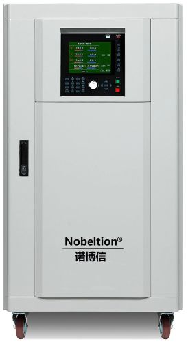

单相交流变频电源NXFC-31系列
产品简介
NXFC-31系列单相交流变频电源可模拟世界各国电网电压,为客户提供高纯净、高可靠性的正弦波电力输出,专业应用于家电、小家电、电机、认证机构、医疗设备、照明等领域,满足产品的设计开发、产线检测、质保检测、老化寿命测试、电压频率耐受等测试要求。
产品优势
- 产品设计理念先进,采用模块化设计及数字控制技术,稳定性高,精度高,响应速度快,人机界面及操作符合行业习惯
- 带载能力强,满足家电产线老化需求
- 采用精准的抗冲击技术,能够承受负载大电流冲击,3倍额定电流能够成熟2s,特别适用于电机、马达等冲击型设备
- 具备软启动功能,且软启动时间可设置,适用于电机、马达等设备频繁起动场合,可根据工况,设置软启动时间,降低冲击电流
- 动态响应速度快,电压突变反应时间在20ms以内
- 启动状态下输出电压、频率可调,使用灵活
- 8寸彩色液晶屏,外观精致,操作便捷,并附带配备数字键、功能键、旋钮等,操作多样化
- 具备Auto-Lock功能,定时自动锁定键盘,防止误接触导致人为事故或危险
- 电压分档设计:0.0~150.0V、150.1~300.0V或0.0~300.0V,高档、低档均可满功率输出;频率输出范围45.00~65.00Hz,分辨力0.01Hz
- 内置电参数分析功能,能够测量电压、电流、电流峰值、频率、有功功率、视在功率、功率因数、电压峰值因数等参数
- 具备“黑匣子”功能,实时监控内部电压,电流,温度等参数,异常情况立即报警并自动记录运行参数,便于后期查看及维修
- 通讯接口标配RS232,选配RS485、LAN等
