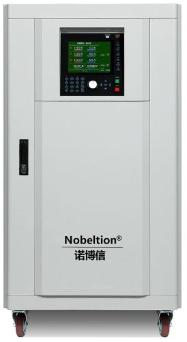

产品简介
NXFC-3X系列具备多种输出功能,能够模拟世界各国单相、三相电网电压,能够为三相设备供电,也能够为三个不同电压频率规格的单相设备供电,可应用于家电、电机、认证机构等领域,满足产品的设计开发、产线检测、质保检测、老化寿命测试、电压频率耐受等测试要求。
产品优势
 (2)产品设计理念先进,采用模块化设计及数字控制技术,稳定性高,精度高,响应速度快,人机界面及操作符合行业习惯
 (3)产品采用三相解耦控制,可适应0~100%负载不平衡
 (4)采用精准的抗冲击技术,能够承受负载大电流冲击,3倍额定电流能够成熟2s,特别适用于电机、马达等冲击型设备
 (5)8寸彩色液晶屏,外观精致,操作便捷,并附带配备数字键、功能键、旋钮等,操作多样化
 (6)具备Auto-Lock功能,定时自动锁定键盘,防止误接触导致人为事故或危险
    (7)电压分档设计:0.0~150.0V、150.1~300.0V或0.0~300.0V,高档、低档均可满功率输出;频率输出范围45.00~240.00Hz,分辨力0.01Hz
 (8)内置电参数分析功能,能够测量电压、电流、电流峰值、频率、有功功率、视在功率、功率因数、电压峰值因数等参数
 (9)具备“黑匣子”功能,实时监控内部电压,电流,温度等参数,异常情况立即报警并自动记录运行参数,便于后期查看及维修
 (10)通讯接口标配RS232,选配RS485、LAN等
