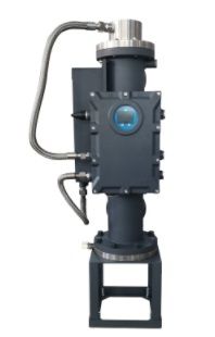

ALC03型套管式静态原油含水分析仪主要由防爆机箱、测量管道、旁通套管管道、密封阀板、多探头测量传感器组成;应用于油田单井、计量间、多路阀组后的原油含水率测量。与工艺管道通过两个DN50(其它规格定制)法兰直接连接,实现了在线实时取样、非实时测量的功能。
测量过程由以下几个步骤组成:控制密封阀板取样,初步测量分析,静置分层,含水率分层扫描测量,计算综合含水。液流切换到旁通环形通道的同时,原来流经测量腔的介质被截留,含水仪可按设定的时间间隔对被测介质进行取样、静置、分层、扫描测量。
针对泡沫油和油水乳化严重的工况,可以选配在线加药装置,定时定量注入破乳剂、消泡剂等助剂。
