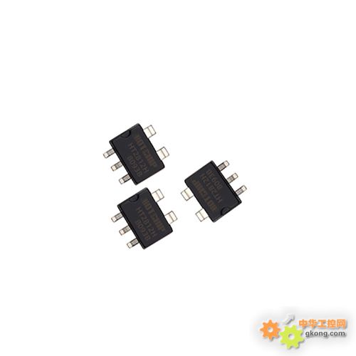

产品名称: 高性能一次传感调节器HT2812H PSR芯片
型  号: HT2812H
在智能手机充电器、小型平板适配器、便携数码产品电源等小功率供电设备领域,“高效集成” 与 “稳定可靠” 是工程师选型的核心诉求。华芯邦HT2812H,作为高性能一次传感调节器(PSR),凭借内置 850V 功率 BJT、省去光耦与 TL431 的精简设计、符合 Level 6 能效标准等优势,成为众多小功率电源方案的优选。但在实际应用中,部分工程师会关注:这款高性能芯片工作时为何会发热?哪些因素会影响其散热效果?本文将从芯片工作原理出发,深入拆解发热根源,梳理关键散热影响因素,并给出实用优化建议,助力工程师充分发挥 HT2812H 的性能优势。
PSR芯片

1. 芯片封装设计:热传导路径的 “先天条件”
HT2812H 采用 SOP5(小外形封装),封装的热阻特性直接决定了芯片结温(Tj)向环境温度(Ta)的传导效率。在 HT2812H 的封装设计中,已针对散热进行优化,但仍需关注两个核心点:
引脚的热传导作用:SOP5 封装的 5 个引脚中,HV 引脚(4 脚)直接连接内部功率 BJT 的集电极,是热量传导的关键路径 ——BJT 产生的热量会通过 HV 引脚传递到 PCB 板;GND 引脚(5 脚)作为参考地,与 PCB 地平面的连接也会辅助散热。若引脚与 PCB 焊盘的焊接质量不佳(如虚焊、焊锡量不足),会增加接触热阻,导致热量无法有效传导;
封装的结到环境热阻(θJA):SOP5 封装的 θJA 通常在 150-200℃/W(取决于 PCB 设计),意味着每产生 1W 的功耗,芯片结温会比环境温度高 150-200℃。HT2812H 的典型功耗(开关损耗 + 静态功耗)约 0.5-1W(5V/1.0A 应用),因此环境温度若为 25℃,结温约 100-225℃,但规格书限定结温最高 140℃,需通过外围设计降低 θJA,避免触发过温保护。
