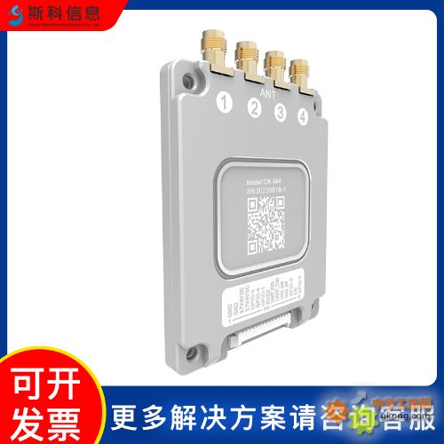

产品名称: 超高频RFID四通道读多通道模块
型  号: CK-M4L
  • 产品介绍
RD-M4L超高频RFID读写模块是小型化的UHF RFID 读写器 ,集成了模拟射频前端与基带数字信号处理模块等功能;用户只需要在模块的基础上作电源处理即可,可以很方便的通过API函数库控制模块工作适合各种应用场景用户开发。该模块支持固件升级,可满足协议扩展和功能扩展的应用需要。
  • 产品特点
  1. 支持多种协议:ISO 18000-6C/EPC C1G2 、 ISO 18000-6B、国标GB/T29768-2013(可拓展支 持)。
  2. 密集读取:端口最大输出33dBm,可根据需要设置功率,可应对非常密集的使用环境,多标签识别算法,每秒可识别超过400张以上。
  3. 能够定频或跳频工作。
  4. 输出功率可调,调节步进:1dBm
  5. 支持标签数据过滤、支持防碰撞协议、支持多标签识别。
  6. 全频段、大功率、灵敏度高、功率准、零配置即可获得最佳性能。
