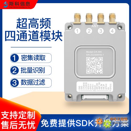

CK-M4超高频RFID读写模块是小型化的UHF RFID 读写 器 ,核心部件采用 R2000为核心平台,R2000是一款高性能高度集成的读写器 IC,集成了模拟射频前端与基带数字信号处理模块等功能。用户只需要在模块的基础上作电源处理即可,可以很方便的通 过 API 函 数库控制模块工作适合各种应用场景用户开发。
结合RFID天线集成到RFID终端,应用到电子标签的智能读取、快速写入、智能改写,实现物品快速盘点、智能借还、实时记录、在线监控、安全防盗等功能。
- 支持多种协议:ISO 18000-6C/EPC C1G2 、 ISO 18000-6B、国标GB/T29768-2013(可拓展支持)。
- 密集读取:端口最大输出33dBm,可根据需要设置功率,可应对非常密集的使用环境,多标签识别算法,行业内最强,每秒可识别超过600张以上。
- 能够定频或跳频工作。
- 输出功率可调,调节步进:1dBz。
- 支持标签数据过滤、支持防碰撞协议、支持多标签识别。
- 全频段、大功率、灵敏度高、功率准、零配置即可获得最佳性能。
