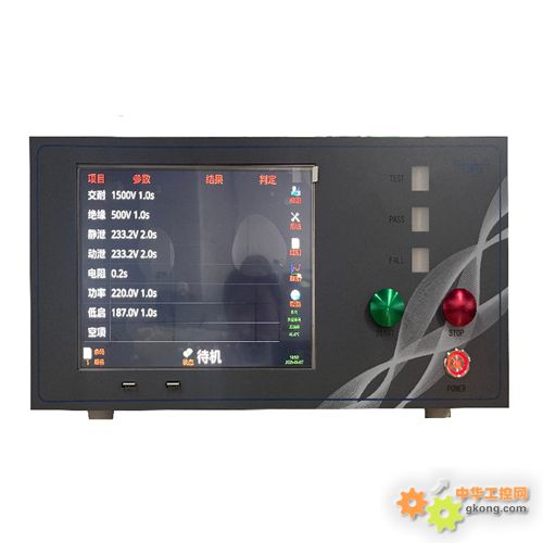

三相泄漏功率二合一测试仪 NBX2422TH
产品简介
三相泄漏功率二合一测试仪采用触控屏设计,操作简便,显示直观;功能电路高度集成,实现模块化和故障自我诊断功能,售后便捷;该产品功能完备,精度业内最高,更符合标准和法规要求;测试数据本机存储,可通过WiFi通讯和手机APP导出。由于测试运行功率、低压启动和动态泄漏等项目时,被测品需要不同的电压运行中测试,所以通常需要配置诺博信公司变频电源配合测试。诺博信公司安规分析仪还内置主流变频电源的通讯协议,用户也可以直接使用已有其他电源。
