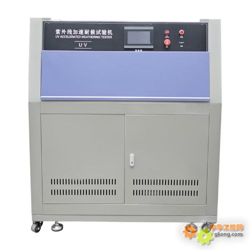

产品名称: 诺博信QUV紫外线耐候试验箱NBX-H302
型  号: NBX-H302
QUV紫外线耐候试验箱NBX-H302 简介
一、产品介绍:
本产品采用最佳模拟阳光中UV段光谱的荧光紫外灯,并结合控温、供湿等装置来模拟对材料造成变色、亮度、强度下降、开裂、剥落、粉化、氧化等损害的阳光(UV段)高温、高湿、凝露、黑暗淋雨周期等因素,同时通过紫外光与湿气之间的协同作用使得材料单一耐光能力或单一耐湿能力减弱或失效,从而广泛用于对材料耐气候性能的评价,设备具有提供最好的阳光UV模拟,使用维护成本低廉,易于使用;设备采用控制自动运行,试验周期自动化程度高,灯光稳定性好,试验结果重现率高等特点。
二、设计参考标准:
符合GB/T16585-1996 GB14522-93 GB/T16422.3-97标准
三、技术参数:
1. 温度范围:RT+10℃~70℃
2. 湿度范围:≥90%RH
3. 温度均匀度:±1℃
4. 温度波动度:±0.5℃
5. 灯管内中心距离:70mm
6. 测试品与灯管的中心距离:50±3mm
7. 辐照度:5W/㎡~10W/㎡内可调(选配)
8. 光照、冷凝、喷淋试验周期可调
9. 灯管:UVC (254 )
10. 控制仪:彩色触摸屏
11. 控温方式:PID自整SSR控制
12. 标准试件尺寸:75×300mm
13. 水槽水深:25mm自动控制
14. 有效辐照区域:900×210mm
15. 紫外线波长:UVC范围为200~280nm
16. 试验时间:0~999H(可调)
17. 辐照黑板温度:20℃~90℃
18. 标准样品架:24付
19. 试验箱空间:450 x 1170 x 500(mm)
20. 外形尺寸:550 x 1300 x 1480(mm)
21. 机组材质:内箱304不锈钢
22. 试样架:不锈钢框式基架视板
23. 控制器:彩色触摸屏程控仪
24. 辐照灯管: 8支,每面4支(2面)
四、结构说明:
1. 箱体采用数控设备制作、工艺先进、线条流畅、美观大方
2. 箱体材质为1.2mm厚钢板烤漆
3. 箱内风道采用单循环系统、有一只进口轴流风机、提高了空气的流亮、加热的能力、大幅度的改善了试验箱内的温度均匀性
4. 灯管:专用紫外灯管、两排共8支
5. 灯管寿命:2000h左右
6. 水源及耗量:自来水或蒸馏水约20升/天
7. 在工作室两边共安装8支紫外灯管
8. 加热方式为内胆水槽式加热、升温快、温度分布均匀
9. 箱盖为双向翻盖式、关闭轻松自如
10. 内胆水位自动补水、防止加热管空烧损坏
11. 试样架由不锈钢或铝合金制成
12. 机组底部采用高质量PU活动轮固定
13. 排水系统使用U型积沉装置排水
14. 试样品表面与紫外灯平面相平行
15. 喷淋系统内部安装有自动喷头、水压可调
五、加热系统:
 1. 采用U型钛合金高速加温电热管
  2. 温度控制与光照完全独立系统
  3. 温度控制输出功率均由微电脑演算,以达高精度及高效率之用电效益
  4. 加热系统具有防超温功能:
  5. 黑板温度采用彩色触摸屏程控仪、输出功率均由微电脑演算,PID自整定,监控采用标准的PT100黑板温度传感器。
六、喷淋系统:
1. 喷淋均淋性调节.利用控制器的人工控制功能.在开门状态观察喷淋状况.
2. 喷淋状态监控:机器配备了喷淋装置.喷淋装置模拟下雨时的温度剧变和雨水侵蚀.共有若干喷嘴。喷淋均匀.什么时候喷淋。喷淋多久.都由客户自由设置.
七、安全保护装置:
1. 接地保护
2. 电源超载短路断路器
3. 按制回路超载、短路熔断器
4. 缺水保护
5. 超温保护
