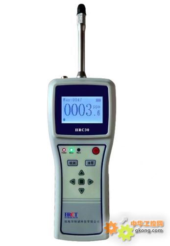

HRC30 高精度 SF6气体检漏仪是根据大量使用案例及用户反馈,结合我国电力系统的实际情况而精心设计。该检漏仪具有灵敏度高、稳定性好、响应速度快、操作简便、便携轻便,可迅速、准确地定量检测SF6断路器和GIS 的泄漏点及年泄漏率。
检漏仪十分适合于供电部门,安装检修单位和电力试验研究所使用。同时也十分适合 SF6高压开关厂作为 SF6电器设备及出口产品的配套检漏仪。
3. 响应时间: <3秒
4. 恢复时间: <3秒
5. T90时间: <5秒
6. 绝对误差: <±8%
7. 引用误差: <±3%
8. 重复误差: <3%
