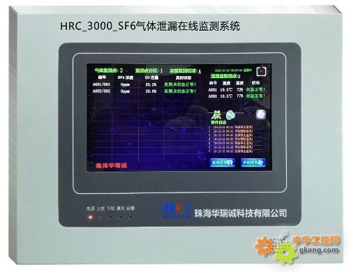

产品名称: SF6气体泄漏在线监测系统
型  号: HRC-3000
HRC-3000 SF6气体泄漏在线监测系统集多重监测功能于一身主要针对最重要的SF6气体和氧气超标报警,并兼有消防联动、温度、湿度等环境数据的辅助监测功能。完全符合《电业安全工作规程》要求。
机技术参数
  1. SF6浓度显示范围:                            0~9999ppm
  2. 最小示值:                                   1ppm
  3. SF6泄漏报警值:                              100ppm~1500ppm连续可调
  4. SF6泄漏报警误差:                            < ±3%;
  5. 氧气浓度显示范围:                           0~55%
  6. 最小示值:                                   0.1%
  7. 缺氧报警阀值:                               18.0%(可调)
  8. 缺氧通风阀值:                               19.6%(可调)
  9. 缺氧报警误差:                               < ±0.3%;
  10. 温度显示范围:                              -55~125℃
  11. 温度误差:                                  < ±0.5%;
  12. 温度通风阀值:                              38℃(可调)
  13. 湿度显示范围:                              0~99%RH(无凝露)
  14. 湿度误差:                                   < ±3%;
  15. 湿度调节阀值:                              80%RH(可调)
  16. 体感应探测范围:                                       10米、110°度
  17. 远传接口:                                 RS-485(Modbus-RTU)
                                                       无源开关节点
                                                       无线远程传输
