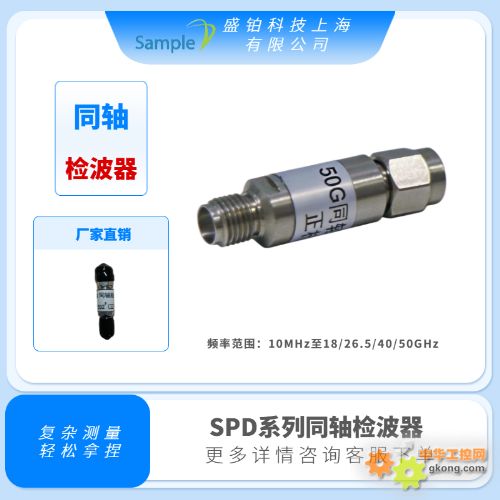

盛铂科技SPD系列同轴检波器适用于通信、雷达、电子对抗、导航、微波测量等各种军用或民用电子设备中功率检测、视频检测、信号源的稳幅环路以及传输与反射的扫频测量等。采用低势垒肖特基二极管作为检波器件, SMA或2.4mm同轴接头输入,正检波或负检波电压输出,与盛铂科技SMA系列同轴检波器相比较,盛铂科技SPD系列具有更优秀的驻波和平坦度性能,同时保持灵敏度高、响应速度快、频率响应好、使用频带宽、体积小便于集成等优良性能。
产品特点
  • 频率范围:10 MHz~50 GHz
  • 最大输入功率:+20 dBm(100 mW)
  • 最小电平灵敏度:≥0.35 mV@-30 dBm
  • 脉冲响应快(上升时间):≤10 nS
  • 输入输出延迟: ≤30 ns
  • 驻波比(VSWR): 1.2:1
  • 小尺寸:50 GHz仅Ø9.0×28.5 mm
应用广泛
SPD系列高性能同轴检波器系列产品,适用于射频微波信号的包络检波,具备连续波检波输出、脉冲检波输出能力。
检波器优良的驻波比性能:减小测量不确定性误差;
  • 良好的宽带幅频特性:用于宽带调制信号检波测量时降低测量误差;
  • 电压灵敏度高:适合小信号及大动态的测量;
  • 高速脉冲响应特性:用于脉冲信号检测时,减小边沿失真;
  • 超低输入输出延迟:用于环路校准,减少时延
