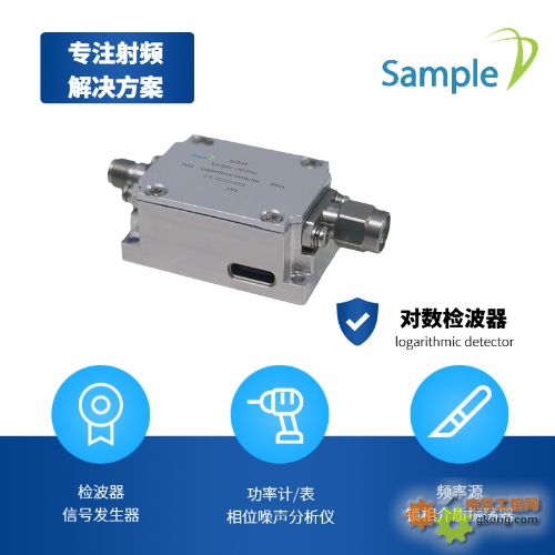

产品名称: 盛铂科技宽动态SLD系列对数检波器
型  号: SLD18/SLD20
盛铂科技宽动态SLD系列对数检波器产品概述:
盛铂科技SLD系列对数检波器适用于通信、雷达、电子对抗、导航、微波测量等多种应用场景。器件作为射频/微波信号的包络检波,多应用于射频/微波信号的功率检测、信号源的稳幅环路以及传输与反射的扫频测量等。产品采用低势垒肖特基二极管作为检波器件,SMA同轴接头输入,对数检波电压输出;本品具备:驻波小、灵敏度高、响应速度快、幅频响应好、使用频带宽、小尺寸便于集成等优良特征。
产品特点:
频率范围:0.8GHz~20GHz
检波动态范围:-60dBm~+3dBm(2mW)
检波输出范围:0V~2V
脉冲响应快(最小脉宽):≤25ns
小尺寸:36 x 24 x 15.5mm
应用广泛:
  • SLD对数检波器系列产品,适用于射频微波信号的包络检波,具备连续波检波输出、脉冲检波输出能力。
  • 检波器优良的驻波比性能:减小测量不确定性误差;
  • 良好的宽带幅频特性:用于宽带调制信号检波测量时降低测量误差;
  • 高速脉冲响应特性:用于脉冲信号检测时,减小边沿失真
