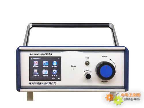

1 产品概述
本产品将SF6露点仪、SF6纯度测试仪,SF6分解产物测试仪集为一体,将原来要用三台仪器才能实现的功能,集中在一台仪器上。一次现场测量,即可以完成两项指标检测,大大节省设备中的气体。同时也减少了用户的工作量,极大的提高了工作效率。
特 点:
● 长寿命探测组件
● 综合多种测量手段,满足不同的测量要求
● 内置气体过滤器,稳压阀
● 超大液晶显示,中英文菜单,易于操作
● 用户可现场执行校准,从而保证现场的可靠使用
● 触摸屏操作,简单易用
● 各种数据同步显示
● 大容量数据存储
