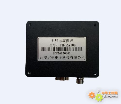

1概述
FH-RA500无线电高度表可以连续精确测量载体对地面或海面的相对高度,可以广泛应用于飞机着陆系统、直升机高度指示仪表、超低空飞行的地面跟踪系统等方面。本无线电高度表中采用微波集成电路,使整个设备体积和重量很小,产品故障率低, MTBF大幅提高。同时表内增强对系统的自检、设置、温度补偿等功能,大大增强了设备的实用型以及设备的可靠性和可维修性。
2主要技术指标
2.1主要机械指标
a.收发机尺寸:90mm×70mm×17mm
b.收发机质量:≤150g
c.天线形式:内置
d.产品外壳材质:铝合金
2.2高度表主要电性能技术指标
a.工作体制: 调频连续波(FMCW)
b.工作频率范围: 24000 ~ 24300 MHz
c.频偏: 300MHz
d.测高范围: 0.2~500m
a.测高精度(数字输出): ≤±0.1m(0.2m-30m)
≤±0.3m(30m-100m)
≤±0.5m(100m-500m)
b.最大灵敏度: 优于-110dB dBm
c.发射功率: ≥ 60 mW
d.电源: 直流 8-40V
e.功耗: ≤2.8W
f.输出特性: 数字输出RS422,RS485/CAN;或按用户要求
g.数据刷新频率: 40Hz
2.3天线主要技术指标
a.增益: ≥5dBi
b.线性工作频率范围: 24000 ~ 24300 MHz
c.波瓣宽度: 横滚和俯仰均≤±15°或者±30°
d.驻波系数: 24000 ~ 24300 VSWR≤1.8
e.天线隔离度: 隔离度≥50dB
2.4环境条件
a.存储温度: -40℃~+70℃
b.工作温度: -40℃~+60℃
2.5可靠性指标
a.产品寿命:储存期10年
b.MTBF:大于4000小时
