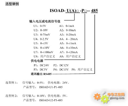

        本次研制的SunYuan  ISO AD U1-P1-485低成本、小体积三线制有源带通讯智能隔离数据采集模块采用有源设计,可将0~5V/0~10V/1~5V/0~±100mV/0~20mA/4~20mA等模拟信号进行AD转换,并按设定量程范围线性迁移后送到上位机采集读取。该IC具有反向和过流保护,适用于各种类型的传统变送器及仪器仪表数字智能化控制装置升级改造及石油化工、环境监测、采矿行业对温度、压力、流量、液位等物理量控制点的智能化监测。在大多数工业现场是采用各种类型的传感器将温度、压力、流量、转速等物理量转化为模拟电信号,再通过这种数据采集IC进行隔离放大及AD模数转换以后送到变送器、控制仪表、PLC/DCS、上位机设备等进行远程测量控制。
        ISOAD U1-P1-485为三线制有源接线方式,适用于仪器仪表与传感器和变送器及PLC/DCS之间:0~5V/0~10V/1~5V/0~±100mV/0~20mA/4~20mA等模拟信号的隔离放大转换变送,使用时需要给模块提供单路:5V/12V/15V/24V DC直流电源,通过软件可设置零点、满量程、报警输出控制、延时等多种参数。
        ISOAD U1-P1-485支持RS485通讯,可远程连接PLC/HMI读取读数值,并可对相关参数如模块地址或者波特率,量程以及报警门限等参数进行配置或修改,同时具有报警输出控制功能,报警状态可以通过寄存器读取。内部的输入信号和读取的采集值是线性对应的关系,最大量程范围为60000,最小为-60000。例如:输入信号为0~10V,读取的采集值0~10000,对应关系是0V对应读数0,5V对应读数5000,10V对应读数10000。如果输入信号为4~20mA,读取的采集值4000~20000,对应关系是4mA对应读数4000,12mA对应读数12000,20mA对应读数20000。
