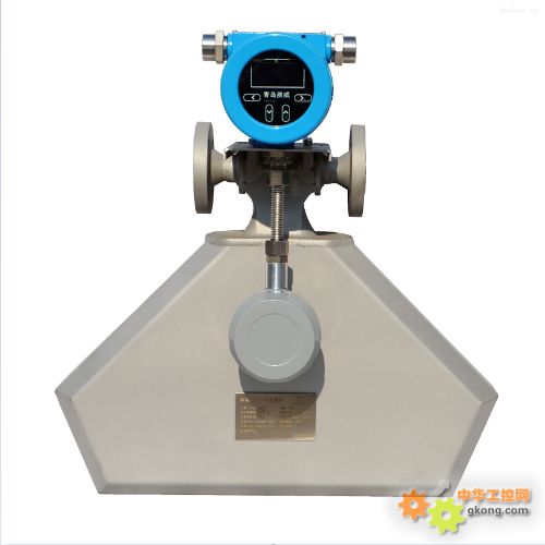

DC-KF系列低温液氮质量流量计是我公司为测量液化天然气等低温介质而研制的。流量计由质量流量传感器和变送器组成。KF系列传感器采用三角形结构、具有测量精度高、量程比宽、可靠性高等优点。采用高效的隔热技术有效控制 LNG 等低温介质在流经传感器时与外界的热交换,降低 LNG 等低温介质在管路中的气化,从而降低气化对流量计量造成的影响。所配变送器采用数字信号处理器(DSP)对信号进行处理,具有判断介质实时状态和其它智能自我诊断功能。
低温液氮质量流量计产品特点:
●采用了多变量数字处理系统。强化了信号的滤波、提高了信号测量的灵敏度及准确度,加快了系统的响应时间,使测量更加可靠;
●多变量数字处理系统的采用使系统组成更加灵活方便。在很多场合多变量数字处理系统模块和传感器就可以组成完整的流量测量系统,而不需要配置流量转换器。例如CNG、LNG加气机系统、定量控制系统、流量或密度单参数测量系统等;
●测量准确度高,质量流量测量精度可达到0.1%-0.2%,密度测量分辨率可达到0.002-0.02g/cm^3;温度测量误差小于0.5度;
●密度、温度测量功能实现,可以派生介质浓度测量功能(两组分介质)。
特规口径可定制
