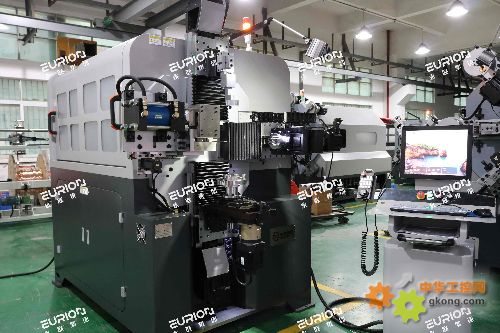

机器特点 / Machine Features:
  1. 一体化设计:集折弯、冲孔、切断于一体,大幅提升生产效率,节省人工与空间。
  2. 支持平弯 & 立弯:灵活适配不同母排结构,适用于复杂工艺需求。
  3. 加工精度高:采用高性能伺服系统与数控控制,确保尺寸一致性和稳定性。
  4. 智能控制系统:采用工业控制器,支持3D图纸导入与自动编程,路径可视化仿真,操作简便,调机时间短。
  5. 适配多种卷料:支持铜排、铝排等不同材质与规格的加工。
  6. 可定制方案:根据客户工艺需求,支持自动上下料、激光打码等功能扩展。
    型号
    EB-120TP-10
    机器加工能力
    厚Thickness : 3.0mm ≤ T ≤ 10.0mm
    宽Width :  30.0mm ≤ W ≤ 120.0mm
    机器功能
    Cutting, Punching Bending busbars
    机器控制器
    工业电脑
    Industrial Computer
    冲孔方式
    液压方式
    Hydraulic Press(Mobil 46 hydraulic oil)
    冲力
    30T
    冲孔电机功率
    7.5KW
    冲头移动电机功率
    0.75KW
    卷曲电机功率
    1.8KW
    模具移动电机功率
    1.8KW
    切刀电机功率
    7.5KW
    机器尺寸(长x宽x高)
    5000X2300X2000(mm3)
    机器重量
    5000kg
