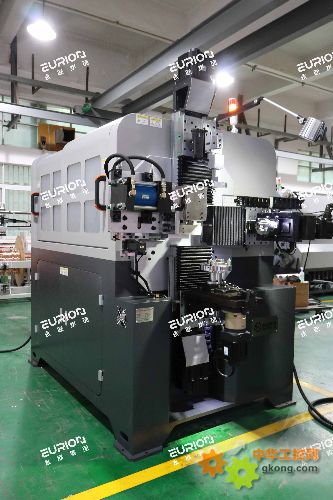

产品名称: 全自动铜排折弯冲孔切断一体机EB-60TP-6
型  号: EB-60TP-6
价  格:
品  牌: 永联
机器特点 / Machine Features:
  1. 一体化设计:集折弯、冲孔、切断于一体,大幅提升生产效率,节省人工与空间。
  2. 支持平弯 & 立弯:灵活适配不同母排结构,适用于复杂工艺需求。
  3. 加工精度高:采用高性能伺服系统与数控控制,确保尺寸一致性和稳定性。
  4. 智能控制系统:采用工业控制器,支持3D图纸导入与自动编程,路径可视化仿真,操作简便,调机时间短。
  5. 适配多种卷料:支持铜排、铝排等不同材质与规格的加工。
  6. 可定制方案:根据客户工艺需求,支持自动上下料、激光打码等功能扩展。
