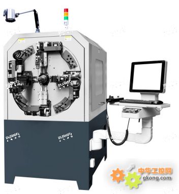

机器特点:
1.转盘式折弯成型:采用面板旋转带动导轨旋转的折弯方式,实现多角度、多方向成型。
2.多工位、多轴独立控制:配备多组伺服马达独立驱动,反应灵敏、精度高,轻松实现复杂成型。
3. 高难度产品适配:对复杂汇流排产品、特殊形状的线材折弯生产更加轻松,调试过程快捷。
4. 智能化操作:工控电脑系统界面,支持中英文切换,操作直观、易学易用。
5. 应用领域:广泛应用于漆包线线圈、汇流排、电感器、变压器及特殊弹簧成型。
机器规格:
型号
EB-1250ZP
圆线加工能力
Ø0.5MM~Ø5.0MM(铜/CU)
扁线加工能力
厚Thickness : 0.3mm ≤ T ≤ 5.0mm
宽Width : 3.0mm ≤ W ≤ 10.0mm
截面积S=W*T≤ 50mm2
轴数
8~14
送线轮组数
3Sets
送线电机功率
2.7 KW
转芯电机功率
1.0KW
手臂电机功率
0.75KW×4
转盘旋转电机功率
2.7KW
刀座升降电机功率
0.4KW
卷曲电机功率(选配)
0.4KW
自由手电机功率(选配)
0.4KW
机器尺寸(长x宽x高)
1750x1550x1950 (mm3)
机器重量
1500kg
