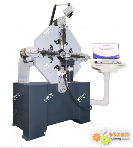

机器特点:
1.高精度伺服控制系统:采用工控级电脑控制平台,配套进口伺服电机与减速机,确保运行高效、精准、稳定。
2.六轴联动结构设计:送线轴、绕线轴、排线轴及手臂成型轴独立控制、协同配合,实现多工序复合成型。
3.多种绕线模式与线圈形状:支持正/反绕、密绕、变距绕、单层/多层等工艺;适配方形、圆形、梯形、跑道形、三角形等复杂线圈结构。
4.快速换型与高效调试:更换模具即可适配不同规格线材,支持参数保存与快速调用,换型便捷、调试时间短。
5.工控操作界面,数值编程灵活:采用工业控制界面,支持数值参数输入与图形路径模拟,操作简便、上手快速。
机器规格:
型号
EC-680
机器加工能力
厚Thickness : 1.0mm ≤ T ≤ 6.0mm
宽Width : 5.0mm ≤ W ≤ 20.0mm
截面积S=W*T≤ 80mm2
绕线方向
顺时针和逆时针
Right and Left Winding
最大线圈高度
≤200mm
手臂轴行程
≤90mm
送线电机功率
5.5kw
绕线电机功率
1.0kw
手臂电机功率
1.8KWX4
机器尺寸(长x宽x高)
1700X1250X1900(mm3)
机器重量
1400KG
