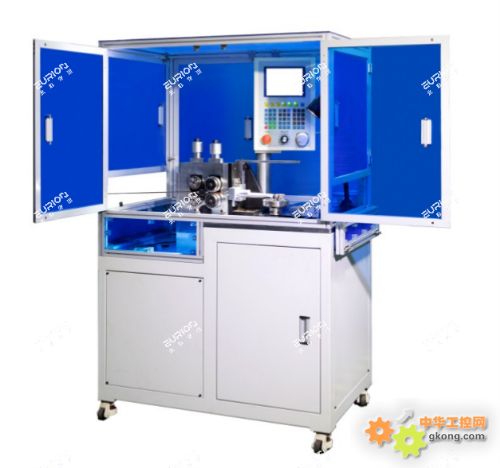

机器特点 / Machine Features:
1.高精度伺服控制系统 :采用工控级电脑控制平台,配套进口伺服电机与减速机,确保运行高效、精准、稳定。
2. 二轴结构设计 :送线轴、绕线轴独立控制、协同配合,实现多工序复合成型。
3. 多种绕线模式与线圈形状:支持正/反绕、密绕、变距绕、单层/多层等工艺;适配方形、圆形、梯形、跑道形、三角形等复杂线圈结构。
4. 快速换型与高效调试 :更换模具即可适配不同规格线材,支持参数保存与快速调用,换型便捷、调试时间短。
机器规格:
型号
Model
EC-230F
机器加工能力
Processing Capacity
厚Thickness : 0.3mm ≤ T ≤ 3.0mm
宽Width : 2.0mm ≤ W ≤ 10.0mm
截面积S=W*T≤ 30mm2
绕线方向
Winding direction
顺时针和逆时针
Right and Left Winding
最大线圈高度
Max. Coil Height
≤100mm
送线电机功率
Wire Feeding Motor Power
2.7KW
绕线电机功率
Winding Motor Power
0.75KW
翻线电机功率
Wire flipping Motor Power
机器尺寸(长x宽x高)
Dimension (L*W*H)
1050X680X1750 (MM3)
机器重量
Weight
500kg
