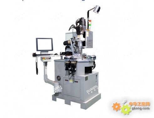

产品名称: 永联数控漆包铜线线圈立绕机
型  号: EC-820
品  牌: 永联
机器特点 / Machine Features:
1. 稳定传动结构:采用优化的机械结构设计,配合高分辨率伺服电机控制,确保运动过程平稳、响应灵敏,重复定位精度高,满足长时间高精度绕制需求。
2. 高精度主轴:主轴由进口高精密数控车床加工,特别适用于细线与小截面积扁线的高稳定性绕制,确保线圈同心度与整机一致性。
3. 多种绕线模式:支持正绕、反绕、密绕、变距、单层、多层等多种绕线方式,适用于圆线与扁线材料,灵活应对各类立式线圈结构。
4. 快速换型调试:不同线材仅需更换模具即可适配,结构调整简便快捷;支持多组工艺参数保存与调用,显著提升换型效率与调试速度。
5. 智能编程功能:配备工业电脑控制系统,支持线圈仿真与自动路径生成;通过输入线圈内径、线圈脚长、绕线层数等参数,系统可自动生成绕线程序,大幅降低操作复杂度。
机器规格:
型号
EC-820
圆线加工能力
Ø0.1MM~Ø2.0MM
扁线加工能力
厚度Thickness : 0.2mm ≤ T ≤ 1.5mm
宽度Width :  1.0mm ≤ W ≤ 5.0mm
截面积S=W*T≤ 10mm2
绕线方向
顺时针和逆时针
Right and Left Winding
最大线圈高度
≤40mm
送线电机功率
0.4kw
绕线电机功率
1.0kw
升降电机功率
1.0kw
手臂电机功率
0.4kwX5
机器尺寸(长x宽x高)
1500X900X1700(mm3)
机器重量
450KG
