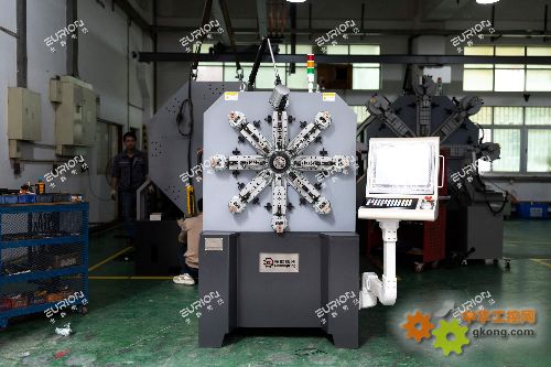

产品名称: 永联集团自动弹簧制造机
型  号: ES-1280R
品  牌: 永联
机器特点:
  1. 无凸轮结构设计,调机快速灵活:无凸轮结构使用全伺服驱动控制各动作轴,大幅缩短编程与调试时间,特别适合多种类、小批量弹簧生产。
  2. 配备转线机构,降低弹簧调试难度:配备精密的线材旋转机构,可在三维空间内灵活成型,适用于高难度异形弹簧、线成型件等复杂产品。
  3. 多轴伺服控制系统,确保成型精度与一致性:独立伺服电机控制送线、转线、成型、切断等各关键工位,确保每个动作精准一致,满足高精度弹簧加工需求。
  4. 智能化操作界面,支持程序存储与快速调用:采用图形化人机界面(HMI),可储存多组弹簧程序,支持一键调用,降低操作难度,提升生产效率。
  5. 广泛适用于异形弹簧与线成型件加工:特别适合制造汽车座椅弹簧、家电扭簧、电子产品异形弹簧、工艺线材成型件等复杂结构产品。
