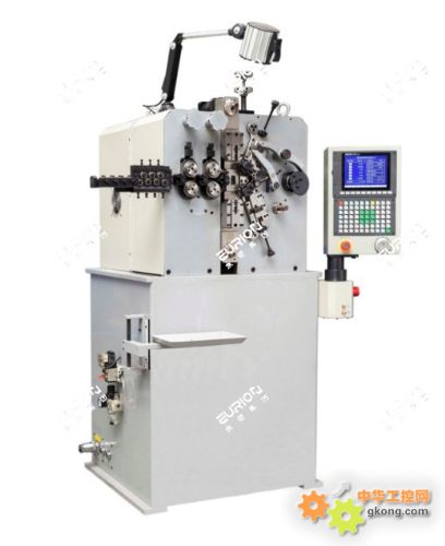

型号Model
ES-608
轴数Number of Axis
6 axes
线径Wire Diameter
Ø0.1mm~Ø0.8mm
送线轮组数Feeding Roller Pairs
1Pair
最大线圈外径Max. Outside Diameter
φ25mm
最大送线速度Max. Feeding Speed
300m/min
送线轴电机功率
Wire Feeding Axis
0.75kw
切刀轴电机功率
Cutter Servo Moter
0.4kw*2
外径轴电机功率OD Control Servo Motor
0.4kw
节距轴电机功率Pitch Servo Motor
0.4kw
芯轴前后电机功率Mandrel Up/Down Servo Motor
0.4kw
机器尺寸Dimension(L*W*H)(mm)
1000*700*1350 (MM3)
机器重量Weight
550kg
