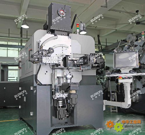

产品名称: 永联集团汽车雨刮器臂杆成型机
型  号: EB-15W-4T
品  牌: 永联
机器特点:
1.全自动化控制:采用PLC控制系统,实现自动送料、接料及成型全过程,提高生产效率,减少人工干预。
2.稳定性与耐用性:采用高强度结构材料和精密加工,抗震动、抗干扰,保证设备长期稳定运行。
3.高精度成型:多工位模具设计,配合伺服电机驱动,保证成型尺寸精准稳定;支持多种形状和尺寸的臂杆成型,满足不同车型需求。
4.多功能集成:集成弯曲、切割、冲孔等多工序功能于一体,工艺调整灵活,减少设备占地面积。
5.人性化操作界面:直观的电脑屏幕操作界面,支持中英文语言切换及故障自诊断功能,方便操作与维护。
