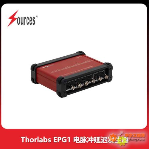

Thorlabs EPG1 电脉冲延迟发生器
特性
  • 电脉冲延迟发生器,带四个输出通道
  • 脉冲重频范围宽:从0.1 Hz到200 MHz
  • 脉宽与延迟的典型调节步长:40 ps
  • 触发输入与输出,用于同步
  • 10 MHz参考时钟输入与输出
  • 通过使用Thorlabs EPG软件或SCPI接口的PC控制
EPG1电脉冲延迟发生器可提供四路精确配置的低抖动脉冲输出,输出振幅与重复频率均可调。无论是用于脉冲激光器同步、数据采集设备,还是其他实验室仪器,EPG1脉冲延迟发生器均能提供高性能的触发解决方案。直观易用的EPG软件图形用户界面(GUI)易于实现脉冲参数的配置与可视化,此外,这款设备还可以通过USB接口使用SCPI指令实现自动化控制。
EPG1脉冲发生器的最短脉宽(半高全宽或FWHM)为1 ns,重复频率快达200 MHz,支持高速应用;不过,也可以在最长10 s的脉宽和最低0.1 Hz的重频范围内根据各种实验室场景按需配置。对于脉宽在5 ns及以上的脉冲,可按40 ps的典型步长调节脉宽与延迟;对于脉宽在5 ns以下的脉冲,典型调节步长为40 ps到80 ps。重复频率在1 Hz到200 MHz时,调节步长为1 Hz;重复频率在0.1 Hz到1 Hz,调节步长为0.1 Hz。EPG1脉冲发生器的延时差(skew)已在出厂时完成校准,可确保任意输出端口与触发输出之间的边沿时间差<200 ps。
EPG1脉冲延迟发生器既可由内置时钟触发,也可配置为外部触发,即通过触发输入端口的边沿信号触发。各路输出均配备触发分频器,可在内部触发或外部触发模式下,生成主频的分频信号。此外,门控内部模式可用内置时钟产生脉冲,但只有在触发端口电平超过设定阈值时,才开始输出脉冲。
使用脉冲串模式(burst mode)可以输出指定数量的脉冲,即按下运行键(Run)后即产生设定数量的脉冲。脉冲振幅可调:针对高阻抗负载,调节范围在2.5 V到5.0 V;针对50 Ω负载,调节范围在1.0 V到2.5 V。如需查看 EPG1脉冲发生器在连续模式与脉冲串模式下的输出示例图,请看曲线图。
同步
EPG1脉冲发生器配备触发输入、触发输出以及10 MHz时钟信号,易于同步多台设备,成为多种应用场景下的中心时序控制设备。当应用对精度的要求超出出厂时2 ppm的内部时基精度时,可通过参考时钟输入接口,将设备锁定至高精度10 MHz时钟源。时钟输出端口可提供10 MHz参考输出,用于将其他设备与EPG1脉冲延迟发生器同步。
触发输入端口支持阈值可调与端接可调。此端口上的边沿信号可用于触发四路输出开始产生脉冲。触发输出端口可输出与脉冲输出端口精确同步的边沿信号,用于触发数据采集仪器或其他设备。
