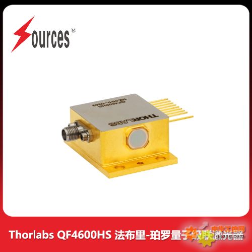

产品名称: Thorlabs QF4600HS 法布里-珀罗量子级联激光器
型  号: QF4600HS
品  牌: 美国thorlabs
特性
  • 宽带法布里-珀罗量子级联激光器(QCL)
  • 中心波长为3.85 - 10.6微米(2597 - 943厘米)-1)
  • 水平方向、垂直偏振的准直输出
  • 高热负载(HHL)封装使热控制和系统集成更简便
  • 可定制波长和封装(详情请联系技术销售)
Thorlabs的法布里-珀罗量子级联激光器(QCL)具有宽带发射范围,且激光器的指定输出功率是整个光谱带宽上的总和。由于这些QCL具有宽带发射,因此它们非常适合医学成像、MIR照明和显微镜应用。 下方提供了每个序列号设备的输出光谱、L-I-V曲线和光束传播数据,这些数据出厂前由自动测试站测量,并包含在设备随附的数据表中。
我们的QCL发射垂直偏振的准直光束。在输出端,镀有增透膜的楔形硫化锌窗片可阻挡返回激光芯片的背向反射,还会使光束以2.0±0.6°(QF7900HB、QF8500HB和QF9200HB为±0.75°)的角度发射出安装座。 每个激光器都集成了半导体制冷片和热敏电阻,以进行温度控制。 激光器为密封封装,但密封不代表是气密的。
尽管这些激光器指定用于连续输出,但只要不超过连续波工作电流,它们就可兼容脉冲应用。 这些激光器没有内置监测光电二极管,因此无法在恒定功率模式下运行。 Thorlabs还提供QF4600HS激光器,其独特之处在于:可通过激光电流引脚通入连续波(CW)电流,同时向射频输入接口(SMA接头)施加射频(RF)信号,实现射频强度调制。更多信息或定制选项,请联系技术销售。
安装座和驱动器
本页中QCL的工作电压为15V。我们建议使用驱动器,例如ITC4005QCL双电流/温度控制器,其额定值可支持此高工作电压。更多信息,请查看驱动器标签。
Thorlabs的HHL激光器兼容Thorlabs的LCM100(/M)液冷式安装座或其他标准的HHL安装座。Thorlabs也提供用于连接HHL激光器与ITC4005QCL电流/温度控制器的电线。CAB4007A电线连接LCM100(/M)安装座与ITC4005QCL控制器,而CAB4007B电线直接连接10引脚标准HHL封装的激光器与ITC4005QCL控制器。 如果自行设计安装方案,请注意,由于这些激光器存在热负载,我们建议将其安装在导热外壳中,以防止热量积聚。法布里-珀罗式QCL的热负载可高达70 W(其他信息请查看操作标签)。
