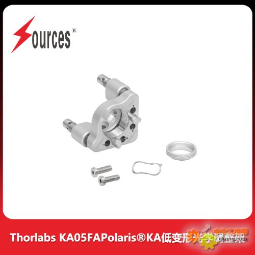

Thorlabs Polaris®KA低变形光学调整架
产品特点
  • 低变形调整架,3个调节器,用于Ø1/2英寸光学元件a
  • 六角驱动的设计
  • 100 TPI驱动器与主体螺纹匹配
  • 低剖面或标准剖面调节器
  • 温度循环后的偏差小于4 μrad
这些3个调节器的Ø1/2英寸PolarisKA光学调整架采用组合的铝配调节器/主体设计,用于zui大程度减小光学元件变形,并提供长期稳定性。 这些调整架配有三点接触式面板,用于安装光学元件。 精准卡位的固定弹簧三点接触光学元件,卡环带有已经校准的调节挡块,有助于提供正确的安装转矩。 详情请看光学元件安装和低变形标签。
如要安装在紧凑的空间中,KA05FD配有低剖面的六角驱动器,比KA05FA的调节器短0.33英寸(8.3毫米)。
KA05FA调整架具有标准的六角调节器,带有两个Ø0.07英寸(Ø1.8 mm)通孔,可利用我们精确匹配的SA1侧孔调节器或1/16英寸(1.5毫米)球头起子或六角扳手侧面驱动。每个调节器还有一个5/64英寸(2.0 mm)六角,可通过SA1末端的六角、HKTS-5/64六角扳手手拧螺丝调节。这款调整架的调节器还可使用LN19100H锁定螺母锁定。对于需要经常调节调节器的应用,只需轻轻拧紧锁紧螺母,扭矩约为4到8盎司英寸(0.03至0.06 N·m)。为了长期稳定,我们建议拧至24 oz⋅in扭矩,这可以使用我们的TW6预设扭矩扳手来实现。
使用90°位置处的两个#8(M4)沉头孔可安装接杆。 由于沉头孔的浅层设计,附带的低剖面8-32和M4带帽螺丝可用于将调整架安装到接杆。 请注意,8-32带帽螺丝使通光孔径减小至0.368英寸(9.3毫米),而M4带帽螺丝使之减小至0.34英寸(8.6毫米)。 如果担心带帽螺丝对通光孔径的影响,请联系技术销售探讨其它安装方案。 8-32带帽螺丝需使用5/64英寸六角扳手,而M4带帽螺丝需使用2.5 mm六角扳手。 对于自定义安装配置,每个沉头孔的两侧带有Ø2 mm定位销,用于设置精密的位置和安装角度。
a. 请注意,这些调整架用于安装公差为+0/-0.005英寸的Ø1/2英寸光学元件。
