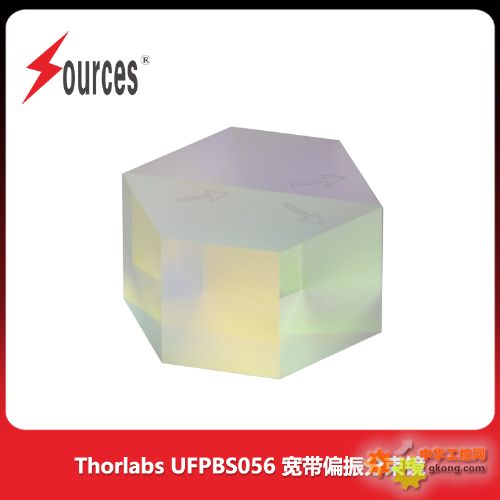

Thorlabs UFPBS056 宽带偏振分束镜
产品特点:
  • 宽带设计波长范围:355 - 532 nm
  • 消光比:
    • Tp:Ts> 5000:1(355 - 532 nm)
    • Tp:Ts> 100,000:1(390 - 460 nm)
  • 能够承受的高功率:
    • 脉冲:1.5 J/cm2(355 nm,5.2 ns,100 kHz,Ø217 微米,1000 脉冲)
    • 脉冲:3.0 J/cm2(532纳米,5.2纳秒,100赫兹,Ø216微米,1000次脉冲)
  • 群延迟色散低:|GDDp,s|<40 fs2
  • 反射光束偏移: 63.8°
Thorlabs的高功率宽带偏振分束镜非常适用于钛宝石和掺镱(Yb)飞秒激光器以及其他宽带宽或可调谐激光源。这些分束镜用于355 - 532 nm、720 - 1080 nm或900 - 1300 nm。如图1.2所示,分束镜的入光/出光面都镀有增透膜,减少其对应波长内的反射。分束镜通过介质分束膜反射s偏振光,并透射p偏振光,从而分离入射激光的s分量和p分量。
分束镜接合面采用不含环氧树脂的光学接触键合(光胶)方法,可限度地减少吸收和散射损耗,实现高损伤阈值(见规格标签)。每个表面都抛光至高平整度,内表面的这种精密抛光便于实现光学接触。所以,Thorlabs生产的分束镜尺寸紧凑,热稳定性佳,透过率高且光束位移小。
Thorlabs提供多种安装选项,包括小型平台安装座和光学平台调整架。请注意,由于Thorlabs宽带偏振分束镜的几何形状独特,you些用于分束立方的小型安装座并不适合这些设计。安装时,应注意避免对偏振镜施加不必要的应力,否则会在偏振镜内部产生应力双折射,从而降低可达到的消光比。
