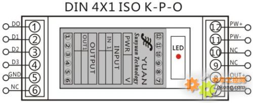

    概述
           SunYuan  DIN 4x1 ISO K-P-O开关量转模拟量隔离变送器可以把四位开关量经隔离,转换为工业现场标准电压电流模拟信号。主要用在一些采用开关量信号控制工业现场设备的应用场合,也可当做DA转换器使用。
  • 该隔离变送器内置了一组高隔离的DC/DC分布电源和四组高隔离的光电耦合器,SMD工艺结构及新技术隔离措施使该器件能够达到:电源、信号输入、信号输出3000VDC三隔离,提升了电气抗干扰性能。辅助电源和信号输入、输出电路中配置了TVS管、双向抑制二极管等多重保护装置,产品出厂前已检验校正,用户可以直接使用。
          DIN 4x1 ISO K-P-O隔离变送器能够满足工业级宽温度、潮湿、震动等现场恶劣工作环境要求。产品采用标准DIN35导轨安装,成本低、使用方便、可靠性高,广泛应用在石油化工、水工业、液压传动、工业自动化等领域。

    外形尺寸及引脚功能描述
