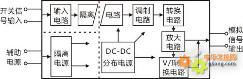

  • SunYuan  OFS系列光纤接口信号转模拟量高精度隔离变送器:OFS P-O-Q 是顺源科技新开发的业界领先技术信号超远距离传输低成本光纤信号隔离变送器。可以同顺源科技生产的OFS U(A)-P-Q模块配对使用,把光纤传输过来的信号经隔离放大转换还原为标准4-20mA或0-10V模拟信号,实现工业现场传感器、PLC、DCS中模拟信号的高速无失真传输。
         SunYuan  OFS P-O-Q产品是在同一模块内集成了DC-DC隔离电源、模拟放大与变换电路、光纤信号隔离控制电路等,用途为工业现场需要把光纤信号隔离变送成模拟信号的DA还原场合。适用于单片机控制、现场总线、以太网/物联网、PLC/DCS上位机等控制系统对各类仪器仪表、传感器变送器信号的远程采集分析及精密控制。内部集成的宽范围DC-DC隔离电源,分别给内部的输出调理电路、DA转换电路和输出信号隔离电路供电。 SMD工艺结构及新技术隔离措施使该器件能达到:信号输入与辅助电源、输出信号3000VDC三隔离。并且能满足工业级宽温度、潮湿、震动的现场恶劣工作环境要求。
         SunYuan  OFS P-O-Q系列产品使用非常方便,无需外接任何元件即可实现光纤接口信号转换为模拟信号的隔离变送功能。产品采用DIN35标准导轨安装(或金属盒)方式,广泛应用在冶金采矿、石油化工、电力设备、医疗仪器、工业自动化、新能源设施及军工科研等领域,用户可根据现场需要选择合适产品。
