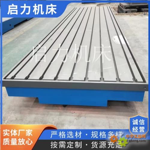

铸铁试验平台的好性能,始于科学的设计研发,成于精湛的成型工艺,每一个环节都凝聚着精工制造的匠心。设计研发阶段,工程师需结合工业试验的实际需求,精规划平台的尺寸、承重能力、平面精度等核心参数,兼顾实用性与经济性。通过三维建模模拟平台受力情况,优化结构设计,避免应力集中,确保平台在长期高承重使用中依然保持稳定,同时根据不同行业场景,定制化设计平台的结构形式,如开槽式、圆孔式等,适配多样化试验需求,从源头保障平台的适配性与可靠性。
成型工艺是铸铁试验平台品质的核心保障,从原料熔炼到成品成型,每一步都有严格的工艺标准。原料选用高纯度灰铸铁或球墨铸铁,经过高温熔炼、成分调试,确保材质的致密性与韧性,避免杂质影响平台性能;成型阶段采用砂型铸造工艺,精控制铸型温度与冷却速度,减少铸件收缩变形,确保平台毛坯的平整度与完整性。铸件成型后,需经过时效处理,通过自然时效或人工时效消除内应力,进一步提升材质稳定性,随后进入粗加工、精加工、研磨抛光等环节,逐步提升平台表面精度与平整度,终达到工业试验所需的严苛标准,让每一台铸铁试验平台都具备耐用、精、稳定的核心特质。
想要好了解铸铁试验平台,需从原料选材到精细加工的全流程入手,每一个环节都直接决定平台的品质与性能。原料选材是基础,好的铸铁材质是平台高承重、高稳定的核心前提,市面上主流的铸铁试验平台多采用HT200-Ht300灰铸铁或QT450球墨铸铁,这类材质具备良好的韧性、耐磨性与抗震性,可承受较大载荷,同时不易变形,能长期保持平面精度。选材过程中,会对原料进行严格的成分检测,剔除杂质,确保材质纯度,从源头规避因材质问题导致的平台开裂、变形等隐患。
从原料到成品,精细加工是提升平台精度的关键环节,全程遵循严苛的工艺标准。首先对铸铁毛坯进行粗加工,去除多余杂质与毛刺,初步修整平台外形与尺寸,为后续精加工奠定基础;随后进入半精加工阶段,精控制平台的平面度与垂直度,逐步缩小误差;精加工阶段采用高精度机床进行切削加工,搭配专业的测量工具实时检测,确保平台尺寸误差控制在规定范围内;后进行研磨抛光处理,通过人工或机械研磨,提升平台表面光滑度与平面精度,使其符合工业试验的精要求。全流程的精细化管控,让铸铁试验平台从原料到成品,每一个细节都经得起考验,满足不同行业的试验检测需求。
