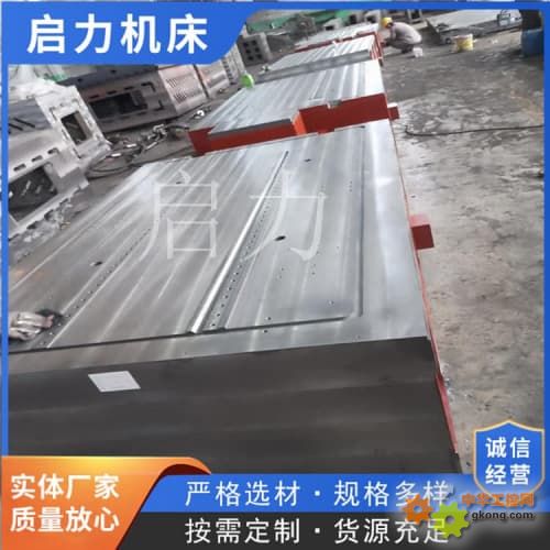

铸铁测试底板是工业检测、设备调试、试样测试的核心基准平台,底板的安装施工质量,直接影响各类测试数据的规整度与设备调试效果。铸铁测试底板具备平面度均匀、结构稳定、耐磨抗压的特性,可作为各类精仪器、测试工装、实验试样的承载基准,广泛应用于质检检测、产品研发、设备校准等场景。想要充分发挥底板的基准性能,需落实标准化安装流程,规避安装偏移、找平偏差、固定不牢等施工问题,保障底板长期稳定运行。
铸铁测试底板标准化安装分为前期准备、基础施工、固定校准三个核心阶段。前期准备需清理安装场地,保证地面平整、坚实、无杂物、无沉降隐患,同时核对底板尺寸、重量与场地空间,匹配对应的安装工具、可调地脚、固定螺栓等配件,提前规划安装位置与工装布局,避免施工过程中出现配件缺失、位置偏差等问题。针对大型底板,需提前做好吊装防护,规范吊装点位,防止搬运过程中底板磕碰、形变,保护台面基准结构完整。
基础施工阶段将底板平稳放置于预设位置,初步调整底板摆放姿态,保证整体摆放端正。随后开展精细化找平作业,通过调节地脚螺栓高度,结合水平仪逐点检测台面水平度,均匀修正高低偏差,保障底板整体水平度均匀一致。找平完成后进行固定加固,锁紧地脚固定配件,做好底板限位处理,规避后期使用中出现位移、偏移问题。安装完成后,静置一段时间再次复核台面平面度与水平度,确认安装无偏差、结构无松动。标准化安装流程可有效规避施工失误,让底板保持稳定的基准状态,适配长期测试、调试工况。
