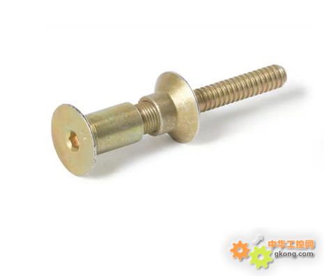

产品名称: 航空标准件进口销钉MAFFF-V06-05AC
型  号: MAFFF-V06-05AC
Monogram航空紧固件公司位于加利福尼亚州洛杉矶,专为航天业设计﹑开发和制造精加工特殊紧固件,以及为售后市场销售和服务提供零件更换和维护方面的支持。该公司在制造飞机装配专用的永久暗插销以及飞机建造用的临时紧固件方面也遥遥领先于行业对手。
拥有着70多年航天工程设计经验的Monogram,一直致力于为顾客提供新颖﹑高质量的航天专用紧固件及其它产品,在钛制紧固件和螺钉的开发与加工方面更是走在行业的前沿,其完善的打头和加工设备以及内部加工和热处理设施,是专为航天用的钛金属而设计的。Monogram公司还成立了一支专业的螺钉制造团队,他们贯彻着公司精益经营理念,以确保每年生产出数百万既高效又高质的螺钉。
MAF 紧固系统为紧固对高夹紧载荷敏感的材料提供了一种简单直接的解决方案。该三件套系统由一个细牙螺纹销、套筒和锁紧环组成,可精确控制复合材料夹芯板、软芯泡沫板、金属夹芯板或其他可能对高接触应力敏感的材料夹紧。
由于螺纹套筒是“自由运行”的(没有常规的锁紧扭矩装置),安装扭矩值可以被精确调整以产生满足结构关节设计规范的受控夹紧力。一种独特的正机械锁,在拧紧操作后独立安装,使紧固件非常适合用于振动和 F.O.D.关键应用。安装后销子的轻微凸起可以用常规的打磨工具打磨,以在空气动力学表面提供最佳平整度。这些特点结合在一起,使 MAF 非常适合用于发动机舱、整流罩、控制表面等软芯或蜂窝板。
MAF 紧固件系统有三种配置:全轴、减小轴径和可变夹持。每种产品在 1/16 英寸夹持范围内工作,可配备凸头、凸头/平头组合或双平头(平头套筒和平头销)配置,制造规格为 11/64 英寸至 21/64 英寸,并提供 1 号和 2 号超尺寸选项。四种不同的材料:8740 合金钢、A-286 CRES 钢、Inconel-718 和 6AL-4V 钛合金,提供 95 KSI 和 108 KSI 的剪切强度。
