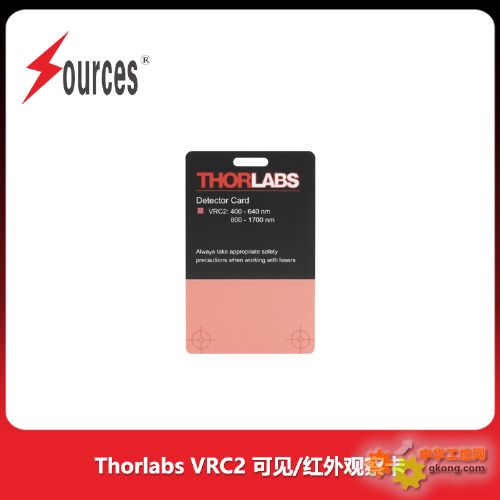

Thorlabs VRC2 可见/红外观察卡
  • 需要用可见光充电
  • 刻有两个光束准直十字线
  • 卡上印有吸收波长范围
  • 尺寸(宽x高):2.10英寸×3.40英寸
VRC2是一个信用卡大小的探测卡,用于观察波长范围在400 - 640 nm或800 - 1700 nm的光。这种耐用的塑料卡的下侧前表面为光感区域,由衰减缓慢的荧光材料制成,非常方便定位可见光或近红外(NIR)光束及其焦点。使用观察卡前需要用可见光充电。由于卡片需要充电才能发射光,用户必须在光敏区内不断移动入射光斑的位置,以此维持受激发射光的强度。
为了在对准过程中更方便使用,观察卡的探测区都延伸到了边缘,并且刻有两个用于激光准直的十字线。十字线粗细为0.004英寸(0.1毫米),中间两个同心圆的直径为0.06英寸(1.5毫米)和0.28英寸(7.2毫米),水平和竖直线长为0.51英寸(13.0毫米)。
