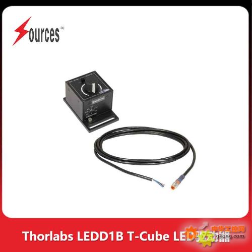

Thorlabs LEDD1B T-Cube LED驱动器
  • 简单易用的LED驱动器
  • 三种工作模式:
    • 恒流模式
    • 调制模式
    • 触发模式
  • 紧凑的尺寸:60毫米 x 60毫米 x 47毫米
    (2.4英寸 x 2.4英寸 x 1.8英寸)
  • 通过外部0-5 V信号控制脉宽和频率
  • 可调LED电流限制
LEDD1B驱动器设计以1200 mA电流驱动高功率LED。它具有可调节的LED电流限制,以保护所连接的LED。输出电流限制可以通过装置前面的起子口(图1.3)进行限制,可从0.2 A至1.2 A连续可调,确保输出电流不会超过限制,不管其它设置或调制输入电压如何。
LEDD1B兼容我们的高功率LED,包括准直、非准直、PCB安装、漫射背光和光纤耦合版本。它也兼容Thorlabs提供的正向直流电流高于200 mA的未安装LED。驱动这些LED时,必须注意保证LEDD1B电流限制设在等于或低于LED的直流电流额定值。可用平头螺丝刀(每个LEDD1B附带一个平头螺丝刀)旋转箭头方向来设置电流限流
LEDD1B驱动器提供三种工作模式:
  • 恒流模式:使用装置顶部的旋钮将输出电流设在0 mA和1200 mA之间。由设备顶部旋钮控制的输出电流范围会重新调整到电流限制设置的值。
  • 调制模式:输出电流完全遵循电压输入信号的振幅和波形,与T-Cube控制单元顶部的旋钮设置无关。
  • 触发模式:一旦达到输入电压阈值,输出电流切换至装置顶部旋钮选择的水平。电压阈值是固定的,用户不能修改。这种模式可用于脉宽调制(PWM)。
工作模式可以通过电流选择器旋钮旁边的开关改变。触发和调制模式都有0到5 V范围内的外部电压控制。
这种LED驱动器具有与其它T-Cube模块同样紧凑的外形。发货时安装在可移除底板上,通过底板很方便将其固定在光学平台上。
