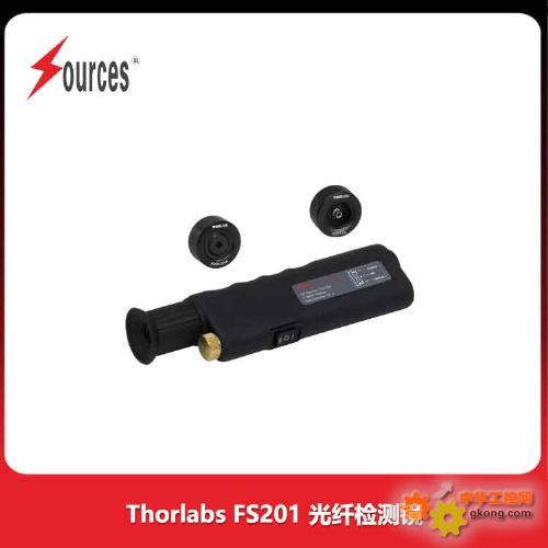

Thorlabs FS201 光纤检测镜
  • 严格检测光纤抛光质量
  • 检测镜包含两个转接件:
    • FS201-FC:FC/PC,FC/APC,ST/PC和SC/PC接头
    • FS201-SMA:SMA905和SMA906接头
  • 附带电池
FS201光纤检测镜能对光纤端和周围插芯进行高品质、低失真的成像。这种显微镜具有高强度照明系统和200X放大倍率,足以提供光纤纤芯以及周围包层的清晰图像。FS201提供同轴和倾斜的照明设置。同轴设置提供对称光,用于高细节检查,而倾斜设置以相对光纤端面离心的角度提供光,以实现更高对比度。FS201不应用于检测连接到有源光源的光纤;检测之前必须断连或关闭光源。
FS201不仅包含FS201-FC转接件,用于FC/ST/SC端头的光纤(Ø2.5 mm插芯),还包含FS201-SMA转接件,用于SMA905和SMA906端头的光纤(Ø3 mm插芯)。下方单独提供用于LC端头光纤(Ø1.25 mm插芯)的FS200-LC转接件和用于保偏光纤的FS201-PM转接件。
操作光纤检测镜
将光纤接头插入转接件中,直到不能继续插入,并在检测期间牢牢固定位置。如要开启照明,请拨动检测镜底部的开关;"|"启动同轴照明,而"||"启动倾斜照明。完成任务之后,将开关拨回"O",关闭检测镜。
如要检测大纤芯光纤或有角端面光纤的完整表面区域,可能需要旋转光纤接头。这种方式也可以用于区分光纤接头端面与检测镜元件本身的污染物。如要查看整个视场,橡胶目镜应尽可能靠近操作员的眼睛。平时习惯带眼镜的操作员应该摘下眼镜,以便更加全面地检测光纤。请注意,在正常操作下,焦点调整旋钮不应该旋转到极限位置。长期重复这样做可能导致仪器故障。
FS201不应用于观测有源发射光纤。虽然FS201中的激光防护型衰减滤光片降低了意外观察到有源光纤发射的风险。但是,由于光纤器件中常用红外波长,抑制了观看明亮光线的自然反向反射,并且可能导致意外曝光时间延长。因此,Thorlabs建议检测之前必须将光源与跳线断开或关闭光源。
