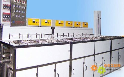

VGT-1107FS并非通用型清洗设备,而是一台高度定制化的非标设备,其设计初衷就是为了满足光学元件的无损、高效清洗需求。元件表面可能存在纳米级的尘埃、油脂或抛光残留物,任何微小的划伤或残留都会导致后续镀膜工艺失败,影响光的透射、反射等关键性能。
该设备的核心在于其完整的工艺链集成。它集成了多达11个功能槽,将清洗、漂洗、脱水、烘干等多个关键工序整合于一套自动化系统中。这不仅实现了从“污染”到“洁净干燥”的全流程处理,避免了工序间转移带来的二次污染风险,也极大地提升了生产的自动化程度与效率。
标准化作业流程:保障可重复的高洁净度
为确保每次清洗都能达到预期的光学级洁净标准,VGT-1107FS的操作遵循一套精密且可重复的标准化流程。
准备与装载:操作前需检查设备状态,并根据工件材质和污染物类型配置合适的环保型清洗液。装载工件时,必须使用专用清洗篮或夹具,确保工件间无接触摩擦,且表面不直接接触篮底,这是防止产生划痕的第一步。
参数化清洗:通过集中控制面板,操作者可精确设定每个槽体的超声波功率、清洗时间(通常在1-20分钟范围内调节)以及温度(通常预热至40℃-50℃以提升清洗活性)。这种参数化控制是保证不同批次工件清洗效果一致性的关键。
深度漂洗与关键脱水:清洗后的工件将进入纯水漂洗槽,彻底去除残留的清洗剂。随后,设备最核心的工艺之一高纯水慢拉脱水系统开始工作。工件在高温高纯水中被极其缓慢地提升,利用水的表面张力,在工件表面形成一层均匀、极薄的水膜,随后迅速蒸发。这一步骤能有效避免普通干燥后因水滴残留而形成的水渍垢点,这些垢点在镀膜后将成为致命的缺陷。
终烘与检查:最后,工件进入配备顶部FFU(风机过滤单元)的热风烘干槽。FFU能在烘干区域形成洁净的垂直层流风,创造局部高洁净环境,防止空气中飘落的微粒在工件升温、表面附着力增强时被二次污染。完成全部流程后,需对工件进行洁净度检查,并对设备进行常规保养。
创新设计亮点:于细节处见真章
除了核心的清洗能力,VGT-1107FS在细节设计上充分体现了对精密制造需求的深刻理解。
自我净化与环保设计:设备的清洗槽被隔板分为两腔,可实现清洗液的内部循环与油污分离,提高了昂贵清洗液的利用率。同时,其倡导使用环保型水溶剂,并设有完善的废液排放管理系统,符合绿色生产趋势。
全面防护与智能控制:设备内置多重安全防护,如液位过低声光报警、加热管过温保护等。所有电气控制系统集成于独立的控制柜,超声波发生器更采用了分槽独立定时设计,为用户提供了高度的操作灵活性与安全保障。
