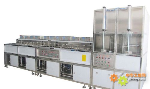

威固特VGT-1206FS正是为应对这些挑战而设计的一款高规格超声波清洗机。它明确服务于精密光学元件,其设计理念是在实现“彻底清洁”的同时,确保对工件“零损伤”。该设备通过一系列创新性的工程技术,将超声波清洗技术提升到了适用于高端光学制造的精密级别。
二、核心技术解析:实现精密清洗与完美保护的工程之道
VGT-1206FS的核心优势源于其在声学、热力学、流体力学及材料学上的综合应用,主要体现为以下几点:
1、高频超声波精密清洗技术:该设备的核心是120kHz(±2%偏差)的高频超声波发生器。与常见的40kHz超声波相比,高频超声波产生的空化泡更小、更密集,能量释放更温和均匀。这使得它能够有效剥离亚微米级的污染物,同时避免了高强度空化作用对镀膜层可能造成的“空化腐蚀”或冲击损伤,实现了清洁力与安全性的完美平衡。
2、智能温控与多模式清洗系统:设备配备了精准的PID智能温控系统,可将清洗液温度稳定控制在20℃至60℃范围内,精度达±1℃。这一范围至关重要:温度过低,清洗剂活性不足;温度过高,则可能损害透镜胶合层或引起热应力变形。此外,用户可根据镜片的娇贵程度,在控制面板上选择“温柔”、“标准”或“强力”三种清洁模式,提供了极高的操作灵活性。
3、专为光学透镜设计的结构:
槽体与固定方案:清洗槽采用316不锈钢结合特氟龙涂层打造,兼具优异的耐化学腐蚀性(可兼容丙酮、乙醇等有机溶剂)和物理防护性,防止镜片在槽内滑动时被划伤。设备提供专用支架,确保镜片在清洗过程中仅与非金属部件接触,有效防止了因震动摩擦导致的镜片边缘崩边。
均匀的能量分布:采用“下沉式震头布局”,确保超声波能量在清洗槽内分布均匀(偏差控制在±5%以内),消除了清洗死角,保证了批量清洗时每片透镜效果的一致性。
4、保障洁净度的辅助系统:为确保最终洁净度,VGT-1206FS集成了先进的辅助系统。
涡流自清洁排水:独特的锥形槽底与切向排水口设计,配合排水时自动触发的2秒高压反冲水流,能将清洗残液彻底排空,残留量低于0.1mL,远优于行业平均水平,从根本上杜绝了不同批次清洗液的交叉污染。
氮气吹扫干燥:清洗完成后,系统自动启动99.99%高纯度氮气吹扫。氮气经0.01μm过滤器净化后,通过双涡流喷嘴对镜片进行多角度、无接触吹扫,可选配40℃热氮气辅助,实现快速、无痕干燥,避免了水渍残留和空气中的灰尘二次附着。
总结:定义精密光学清洗新标准
威固特VGT-1206FS超声波清洗机已超越了一台普通工业清洗设备的范畴。它通过120kHz高频精密超声波、±1℃精准温控、全特氟龙防护接触以及涡流自清洁与氮气干燥一体化等设计,构建了一套完整的、可闭环控制的精密光学清洗解决方案。
