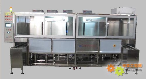

使用超声波清洗机清洗需严格控制工艺流程与参数:
一个专业的超声波清洗线通常是一个多槽式、循序渐进的系统,而非单槽。威固特VGT-1709FH超声波清洗机是高端多槽全自动机型。
威固特VGT-1709FH超声波清洗机潜在技术深度优势:
自动化与一致性:全自动机械臂传送,避免人工接触,工艺一致性高,符合生产合规性要求。
多槽设计:可以完美实现 “化学洗-超声波粗洗-超声波精洗-多级漂洗-干燥” 的全流程一体化。
具备的先进功能:配备兆声波(SAW)清洗槽、慢拉干燥、热氮烘干、水处理系统等。
扫频与脉冲工作模式:使超声波频率在设定范围内周期性变化,从而避免清洗槽内形成驻波导致的“死区”,确保月牙镜片曲面各处清洗均匀。脉冲模式(间歇式发射)可以减少空化气泡在镜片表面持续冲击的累积效应,既能保护精密表面和镀膜,又能有效剥离颗粒。
双频和多频可选:对于月牙镜片,可选择 “高频(如80kHz)为主,低频(如40kHz)为辅” 的模式。高频产生密集、温和的小气泡,用于清洁亚微米级颗粒且不损伤表面;低频产生能量更大的气泡,可辅助清除稍大或粘附较牢的污染物。这种多频协同大大提升了清洗的适应性和彻底性。
数字式功率调节和自适应匹配:采用微处理器控制的数字发生器,功率可在0-100%范围内线性调节。更重要的是具备自动阻抗匹配和恒振幅控制技术。它能实时监测换能器负载(清洗液、工件)的变化,并自动调整输出,确保在不同液位、不同负载情况下,超声波能量稳定输出,避免因功率骤变导致的镜片损伤或清洗效果不一。
真空脱气或预脱气功能:溶解在清洗液中的气体会削弱空化效应。部分高配系统集成或可外接脱气模块,在清洗前对液体进行脱气处理,能显著提升超声波的能量传输效率,使空化泡更密集、破裂能量更强,尤其对微孔和复杂曲面的清洗至关重要。
高精度PID温控:采用比例-积分-微分控制算法的加热系统,控温精度可达±0.5℃,并具有超温保护和液位联动保护(防止干烧)。精确的温度控制对于使用特定光学清洗剂至关重要,能确保清洗剂活性始终处于最佳状态。
威固特VGT-1709FH超声波清洗机系统配置:
换能器:采用不锈钢封装的夹心式压电陶瓷换能器,通过特殊粘接工艺(如真空环氧灌封)与清洗槽底部紧密结合。这种结构能量损失小、可靠性高、寿命长,且具有良好的防水防潮性能。
发生器:工业级IGBT模块驱动的超声波发生器,效率高、散热好、运行稳定,支持长时间连续工作。具备完善的自我保护功能(过流、过压、过热保护)和故障代码显示。
过滤循环系统:对于需要保持极高洁净度的场合,可配置外置精密过滤循环系统。清洗液被不断泵出,经过多级(如5μm、1μm、0.2μm)精密过滤器后返回槽体,确保清洗液在长期使用中无颗粒残留,对于防止镜片在清洗过程中的二次污染是决定性的。
槽体工艺:采用304或316L不锈钢,内胆镜面抛光(Ra ≤ 0.4μm),焊缝经钝化处理,极大减少了可能藏污纳垢的缝隙。槽体底部通常设计为辐射状或特定角度的斜面,以优化超声波场的分布。
模块化与扩展性: 设备设计通常为模块化结构,易于集成到自动化生产线中。可以轻松与纯水/DI水系统、干燥系统(热风、真空、IPA蒸汽) 以及机械臂联机,形成完整的“清洗-漂洗-干燥”全自动工作站,满足工业级大批量、高一致性的生产需求。
人机交换与数据管理: 配备彩色触摸屏(HMI),可存储多组针对不同材质、不同污染程度的月牙镜片的清洗工艺配方(时间、温度、频率、功率)。
洁净室兼容设计:设备外壳光滑无死角,采用低挥发性材料,可放置在千级或百级洁净室内使用,避免外部环境对已清洗镜片的污染。
废气处理接口:预留废气排放口,可连接洁净室排风或活性炭过滤装置,这在需要使用有机溶剂(如IPA)进行脱水或清洗时,是至关重要的安全环保配置。
威固特VGT-1709FH超声波清洗机不仅仅是一个“清洗槽”,而是一个高度可定制、参数高度可控、工艺高度可重复的精密清洗平台。其在多频/扫频超声波技术、精准的功率与温度控制、以及可扩展的过滤与干燥系统集成能力方面的优势,使其能够完美应对月牙聚焦镜这类高价值、高精度光学元件的复杂清洗挑战,在保证极致清洁度的同时,将损伤风险降至最低,是实现光学制造与维护过程中高品质、高可靠性的关键设备。
