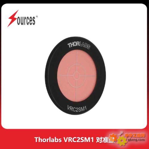

Thorlabs VRC2SM1 对准盘
- 吸收带:400 - 640 nm和800 - 1700 nm
- 需要400 - 640 nm可见光充电
- 对准盘选项:
- 未安装
- RMS或SM外螺纹外壳
- 卡入式30 mm笼式对准板
这些对准盘使用和VRC2激光观察卡相同的缓慢衰减磷光材料制成,设计用于简化紫外和可见光束的对准。它们提供Ø1/2英寸和Ø1英寸未安装版本、RMS或SM外螺纹已安装版本或固定在对准板上的版本,后者可直接放入30 mm笼式系统中。表G5.3总结了每种
| 表G5.3 规格 |
| 项目# |
描述 |
对齐特征 |
活跃区域 |
吸收带 |
发射带 |
需要充电 |
| VRC2D05 |
Ø1/2“圆盘 |
Ø1.5毫米盘中心孔 |
Ø1/2“(Ø12.7 mm) |
400 - 640 nm,800
- 1700 nm |
~580到750纳米 |
是的 |
| VRC2D1 |
Ø1“ 圆盘 |
Ø1“(Ø25.4 mm) |
| VRC2SM05 |
外置
SM05螺纹外壳中的磁盘 |
目标导线,
Ø3毫米和Ø9毫米同心圆
(±0.22毫米同心率) |
Ø0.40“(Ø10.2毫米) |
| VRC2RMS |
外置
RMS螺纹外壳的磁盘 |
Ø0.7“ (Ø18 mm) |
| VRC2SM1 |
外置
SM1螺纹外壳中的磁盘 |
Ø0.79“(Ø20毫米) |
| VRC2SM2 |
外置
SM2螺纹外壳中的磁盘 |
Ø1.75“(Ø44.5 mm) |
| VRC2CPT |
Ø1/2英寸盘,安装在可插入
式对准板上,适用于
30毫米笼系统 |
板上孔径0.9毫米
正面:Ø1.5毫米圆盘中心
孔 背面:激光刻有同心圆靶,直径为Ø4、Ø7毫米、
Ø10毫米和Ø13毫米。 |
Ø1/2“(Ø12.7 mm) |
