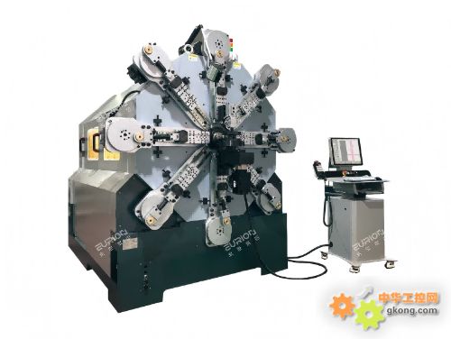

产品名称: 新能源汽车铜铝连接母排折弯机
型  号: EB-55E-8
品  牌: 永联
产品简介

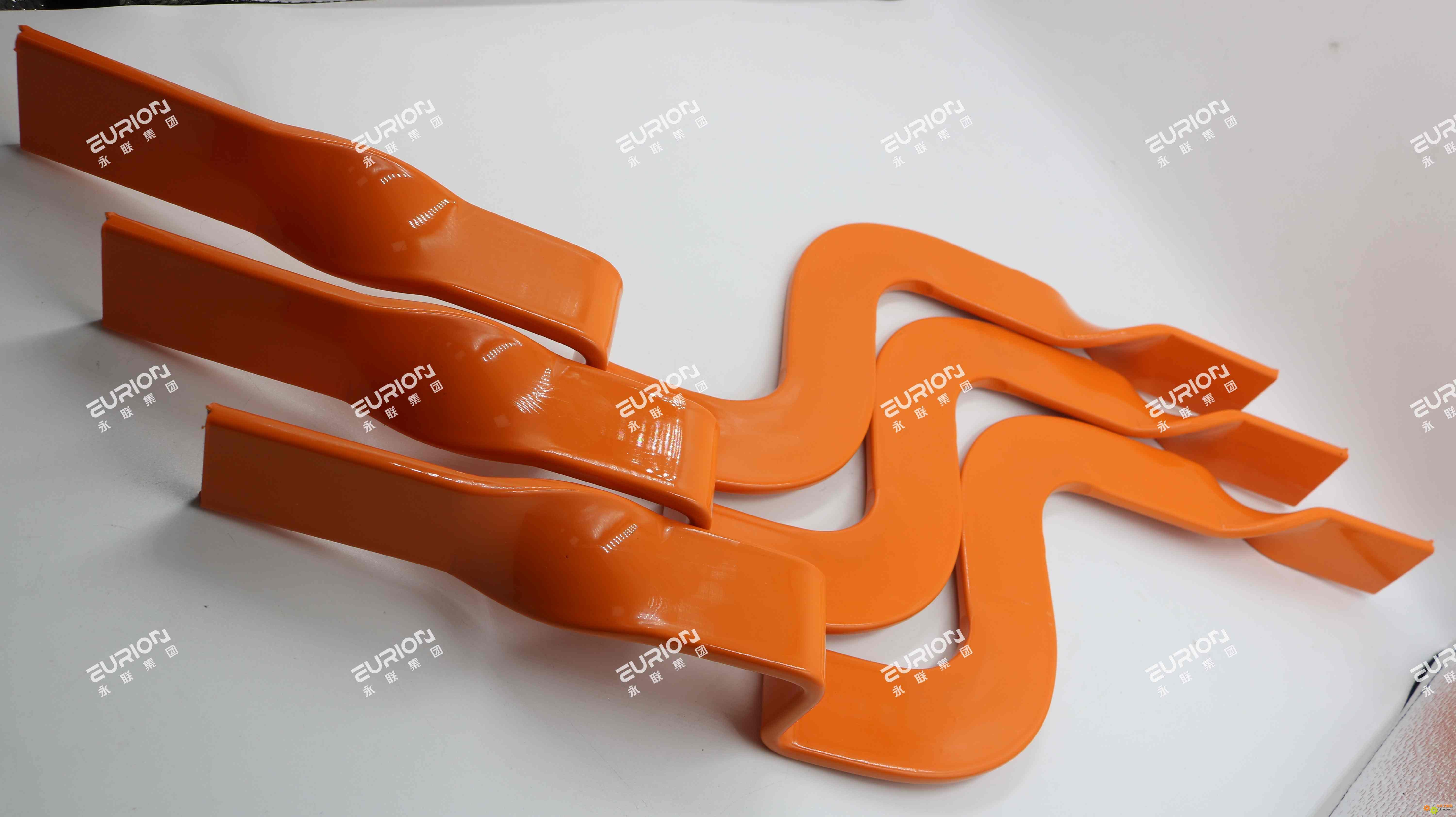

本款新能源铜铝排折弯机是包塑母排专用折弯成型设备,整机结构与模具针对包塑铜排、包塑铝排特性优化设计,折弯加工时保护包塑层,避免破损、回弹问题,广泛用于新能源动力电池、储能机柜等母排加工行业。
设备采用全伺服驱动系统,折弯角度控制精度高,支持 U 型、Z 型、L 型等多角度折弯,满足复杂布线工艺。可直接导入 3D 图纸,系统自动生成折弯程序并做路径仿真演示,大幅缩短调机时间,减少试料损耗。模具支持定制,可根据包塑材料厚度、硬度定制折弯半径与模具结构。 整机操作简单,产品换型快速,适配多品种、小批量柔性化生产,稳定高效,是新能源母排加工优选成型设备。
核心特点
  1. 专为包塑母排设计:结构及模具针对包塑铜排 / 铝排优化,确保包塑层不破损、不回弹。
  2. 多角度折弯能力:支持 U 型、Z 型、L 型等多种折弯方式,适应复杂布线需求。
  3. 自动化程度高:全伺服驱动系统,运行稳定,折弯角度控制精度高。
  4. 支持导入 3D 图纸:可自动生成折弯程序并进行路径演示,节省调试时间与材料成本。

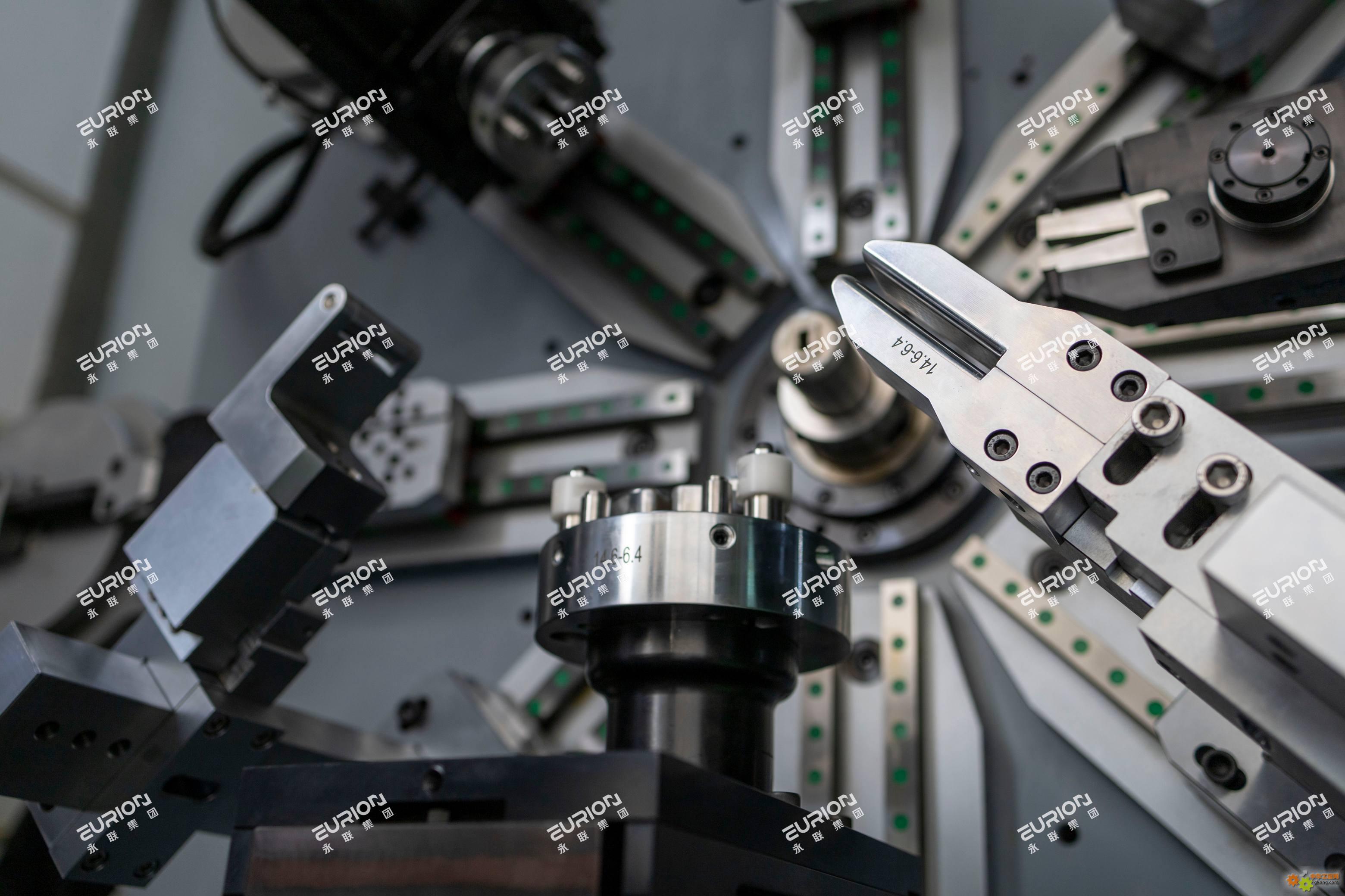

  5. 支持定制模具:可根据不同包塑材料厚度与硬度,定制折弯半径与结构。
  6. 高效率生产:操作简便,换型快速,适合柔性化多品种加工场景。
应用领域:新能源储能、动力电池、高低压配电柜、电控柜包塑铜铝母排加工。
