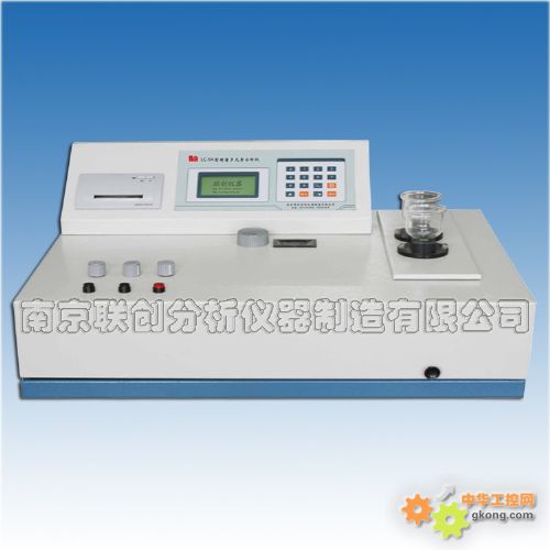

LC-9A型精密多元素分析仪
一、应用领域
适用于钢铁、冶金、铸造、机械、化工、矿业、建筑、环保等行业和高等院校、科研院所及质量监督部门对钢铁及其合金、有色金属及其合金、矿物等材料中的多种元素进行定量分析测定
二、主要特点
1、采用优良的光栅分光系统和精良的制造工艺,具有优良的光学性能和电性能,波长连续可调,可测定波长范围内的所有元素,测试结果精密准确。
2、液晶屏显示,中文操作界面,显示清晰,一目了然,微型打印机打印测试结果
3、触摸式键盘,按键音提示,操作简单易学
4、可存储30条工作曲线,断电数据可保存40年以上
5、专业的检测杯设计和方便的放液系统,性能稳定、简单方便,无管道和阀门老化问题
6、特别适合于有色金属(铜合金、铝合金、镁合金、锌合金等)、矿石等材料的多元素分析
三、主要技术参数
1、测量范围:(因仪器可检测的元素较多,现以Mn、P、Si、Cr、Ni、Mo等常见元素为例)Mn:0.010~20.500%;P:0.0005~1.0000%;Si:0.010~18.000%;Cr:0.010~38.000%;Ni:0.010~48.000%;Mo:
0.010~15.00%;ΣRE:0.0100~1.500%;Mg:0.0100~10.00%;Cu:0.010~75.00%;Ti:0.010~5.000%(改变测试条件,范围可相应扩大)。
2、测量精度:符合GB223.3-5-1988等国家标准。
3、波长范围:330-820nm(波长连续可调)
4、波长准确度:≤±2nm;波长重复性:<1nm
5、光谱带宽:5nm
6、杂散光:≤0.6%(T)(在360nm处)
7、吸光度测量范围:0-1.999(A) 自动显示
8、浓度直读范围:0.000-99.99%自动显示
9、电源电压:AC220V±10%;50Hz
