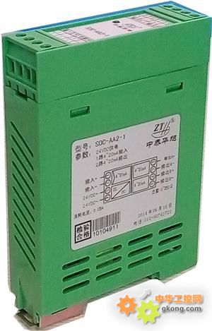

产品名称: 电压信号隔离器SOC-VV-1
型  号: SOC-VV-1
价  格:
    电压信号隔离器SOC-VV-1是中泰华旭自己研发、生产、销售,基于工控级的一款标准单入单出隔离器,采用磁隔离技术保证隔离器的隔离功能:输入、输出、电源间全隔离,能够屏蔽现场各种干扰信号;同时保证输出信号不衰减,提供高精度信号。
电压信号隔离器技术参数:
    1、输入1路:0-10V/0-5V;
    2、输出1路:0-10V/0-5V;
    3、工作电压: 24VDC/24VAC/12VDC ;
    4、 负载能力:>10KΩ;
    5、消耗功率:≤2W;
    6、工作精度:0.1%;
    7、隔离耐压:1500VDC/分钟;
    8、绝缘电阻:>100MΩ;
    9、响应时间:200µS;
    10、环境温度:-10℃~ 45℃;
    11、环境湿度:<90% 无结露;
    12、安装方式:35mm导轨安装;
    13、外形尺寸:22.5×75×105(长×宽×高); 单位:mm;
    14、机壳材质:耐燃树脂;
    15、电源显示灯绿LED,通电亮.
