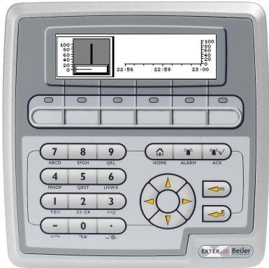

产品名称: 北尔 EXTER K20 人机界面
型  号: EXTER K20
价  格:
规格
   外壳:         铝镁合金
   CPU:           Intel XScale 处理器
   应用程序内存:  500KB
   语言:          支持中文
   通信端口:      RS485/RS422 25-针 D-次级连接
                       RS232C 9-针 D-次级连接
   实时时钟:     有
   电源电压:      +24 V DC (20-30V)
   外形尺寸WxHxD: 155x155x6 mm
   开孔尺寸:      120x138 mm
   安装深度:      44 mm
   重量:         0.5千克
LCD显示器
   显示屏类型:    STN LCD
   显示颜色:      单色
   分辨率:        240x64像素
   有效显示区域 WxH: 90.2x24.0 mm
   背光灯:        LED
   背光灯寿命:   25℃ 24小时使用,高于50,000小时
环境规格
   操作温度:        0-50oC
   储藏温度:       -20 oC到+70 oC
   相对湿度,无冷凝: 5-85%
   认证:           CE,UL, cUL,DNV,NEMA,RoHS
   防护等级:         IP66
北尔人机安装尺寸示意图
-安装面板的厚度: 7.5 mm
-北尔人机安装尺寸如下图:
