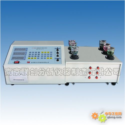

LC-BS6E型智能多元素分析仪
一、应用领域
适用于钢铁、冶金、铸造、机械、化工、矿业、建筑、环保等行业和高等院校、科研院所及质量监督部门对钢铁及其合金、有色金属及其合金、矿物等材料中的多种元素进行定量分析测定
二、主要功能特点
1、用于分析钢铁及其合金,有色金属及其合金(铝合金、铜合金、镁合金、锌合金等)、矿石等材料中的锰、磷、硅、铬、镍、钼、钒、钛、铝、铜、铁、锡、锌、铅、稀土、镁、钴、镉、铋、锶等元素含量
2、采用“智能动态数据捕捉”和“标准曲线的非线性回归”技术,具有断电数据保护、自诊断功能
3、六个通道比色皿,无需更换任何部件,就可适合于多种元素的分析,方便快捷
4、新型单片微机控制及数据处理,可储存多条标样曲线,分析范围更广
5、零点、满度自动检测,自动调整,无需人工反复校正,测试结果数显直读,自动打印结果及日期和炉号
6、轻触32键音响提示,实现功能一键操作,减少组合键操作,简单易学
7、采用冷光源技术,数据稳定无热漂移,消耗功率较低,解决了热光源易损坏需频繁更换的弊端
8、机外溶样,操作简单灵活,无管道,电磁阀腐蚀老化问题,延长了仪器使用寿命
9、变更比色皿,改变称样量及合理利用曲线,可扩大测量元素的品种及含量范围
10、特别适用于有色金属及其合金、矿物等材料中多种元素的分析测定
三、主要技术参数
1、分析方法:光电比色分析法
2、量程范围:吸光度值0~1.999A 浓度值0~99.99%
3、测量精度:符合GB223.3~5-88标准
4、电源电压:220V±10%  50Hz
四、仪器的组成
1、LC-BS6E型智能多元素分析仪主机1台
2、LC-BS6E型智能多元素分析仪分析箱1台
3、自动加液器等仪器配件1套
